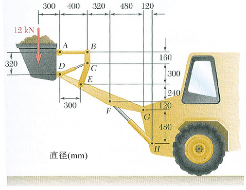

前提: 2 つの同一の機構で構成されるフロントエンド ローダーのバケットがあります。各機構は、次の図に示すように 12 kN (フロントエンド ローダー全体では 24 kN)の荷重を支えています。活荷重と重力を解析に含めます。
調査対象: 初期設計の次の項目
  1. 構造物の重量の最小化および応力の 100 MPa への制限に基づく、3 つのリンク AB、BCE、および DEFG の最適な断面
  2. シリンダ CD および FH に必要なサイズ
図 1

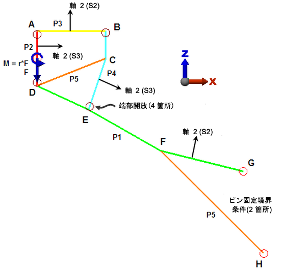

結果環境で各リンクの表示/非表示の切り替えを容易にするために、パーツ番号を個別に割り当てます。ビーム間のピン拘束接続をシミュレーションするために、バケット(点 A と D)およびリンク BCE (点 B と E)に端部開放を使用します。
モデルを図 2 のように設計します。ビーム要素は 3D であるため、モデルの方向は任意の方向に定義できますが、図 2 に示すようにモデルの XZ 方向を使用します。(これにより、正面図で表示されます)。上記の表に基づいて、個別のパーツ番号(P)が示されています。
ビーム要素の場合、断面特性を入力するには、軸 2 の方向を決定する必要があります。目的の方向スキームは、次のとおりです。
ビーム要素の方向は、ラインの表面番号によってコントロールされます。表 1 および図 2 に示す表面番号は、希望のビーム要素の方向を生成します。(詳細については、「ビーム要素」ページの「ビーム要素の方向」段落を参照してください)。
図 2: FEA モデル
部品番号(P)、ユーザが指定した軸 2、および方向に基づいて決定されたサーフェス番号(S)が図に追加されています。

    2. 図 2 のように、パーツ番号を 1、サーフェス番号を 2 に設定します。
    3. ラインを始点(0,0,0)から作成し、[相対座標使用]チェック ボックスをオンにします。図 1 に基づいて、次の各点を次に示す相対位置に配置します。(座標を入力するには、[X]、[Y]、[Z]、または[DX]、[DY]、[DZ]の各ボックスにカーソルを置き、値を入力して[Enter]キーを押します)
      前の点からの相対位置
      F (-480,0,120)
      E (-420,0,240)
      D (-300,0,140)
      表 2
      [ジオメトリを定義]ダイアログ ボックスを開いたままにします。追加のラインを作成します。
  3. 現時点では、ラインが画面に収まりきらない可能性があります。モデル ビューの方向を再設定して表示領域にフィットさせるには、[表示] [ナビゲーション] [方向] [前面ビュー]を使用します。
  4. ラインの追加ダイアログで、図 2 のようにパーツ番号を 2、サーフェス番号を 3 に設定します。
    • 次の点 A を相対座標(0,0,320)の位置に入力します。
  5. 図 2 のように、パーツ番号を 3、サーフェス番号を 2 に設定します。
    • 次の点 B を相対座標(400,0,0)の位置に入力します。
  6. 図 2 のように、パーツ番号を 4、サーフェス番号を 3 に設定します。
    1. 次の点 C を相対座標(0,0,-160)の位置に入力します。
    2. リンク BCE の最後のセグメントは、マウスを使用して点 E にスナップできます。マウスが点 E に近づくとカーソルの形が錠前に変わり、クリックするとラインが点にスナップされます。
    3. [X]ボタンをクリックして、[ジオメトリを定義]ダイアログ ボックスを閉じます。

  9. [作成] [作成] [ライン]を選択して、2 つの円柱を表現するラインを描画します。
    1. パーツ番号を 5 に変更します。
    2. 2 つのシリンダは相互に接続されていないので、[単線]オプションを有効にします。
    3. マウスを使用して、D から C にラインを作成します。
    4. マウスを使用して、点 F で次のラインを開始するします。
    5. (600,0,-600)の相対距離に終点を入力します。
    6. ジオメトリの作成が完了したので、[X]ボタンをクリックして、[ジオメトリを定義]ダイアログ ボックスを閉じます。

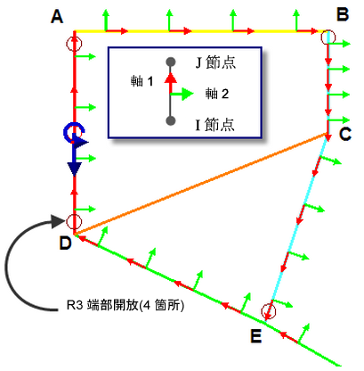

  10. ビーム要素間の接続は、既定で剛性接続になっています。このため、ピン拘束条件をシミュレーションするには、点 A、B、D、および E に端部開放を追加する必要があります。選択した方向に基づいて、軸 3 (R3)を中心にしたモーメントを開放する必要があることは分かっていますが、要素の I 端点のモーメントを開放するのか、要素の J 端点のモーメントを開放するのかは先験的に分かりません。これは、ビームの方向マークを表示することで特定できます([表示] [表示設定] [オブジェクト表示設定] [要素軸 1]および[要素軸 2)。これにより、点 D と B におけるビームの I 端点で R3 を開放し、点 A と E におけるビームの J 端点で R3 を開放する必要があることが分かります(図 3 を参照)。次の手順を実行します。
    1. 点 D のバケットおよび点 B のリンク BCE のビーム要素を選択します([選択] [選択] [ライン]を選択して最初のラインをクリックし、[Shift]キーを押しながら 2 番目のラインをクリックします)。
    2. 右クリックし、[追加] [ビーム端解放]を選択します。
    3. [I 節点][R3]チェック ボックスをオンにします。
    4. [OK]ボタンをクリックして端部開放を適用します。
    5. 点 A と E の要素について同じ操作を実行し、[J 節点][R3]チェック ボックスをオンにします。
    6. 操作が適切に完了すると、図 3 に示すように、各ビーム要素の適切な端点に端部開放記号が表示されます。
      図 3: 適切な端部開放を設定するためにビームの方向を表示
      各要素の中心にある方向マークは、どの方向が軸 1 であるかを示します。これにより、どの節点が I 節点か J 節点かを特定できます(軸 1 は節点 I から節点 J の方向に伸びています)。
  11. ビームの方向マークの表示はオフにすることができます([表示] [表示設定] [オブジェクト表示設定] [要素軸 1]および[要素軸 2])。
