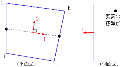

  • [節点次数法]。一般的な FEA 解析の場合、要素の面内方向(軸 1 および軸 2)は無視できます。要素方向機能は直交異方性材料モデルの要素およびローカル要素座標系の応力の簡便解釈に役立ちます。この面内の方向を制御するために使用される手法は、[節点次数法]のドロップダウン メニューで実行されます。[既定]オプションが選択されている場合、最高サーフェス番号を持つ要素のエッジが ij 側面として選択されます。[I 節点方向]オプションが選択されている場合、節点(次項参照)に最も近い要素上の節点が i 節点として指定されます。j 節点は、要素の垂直軸(+3 軸)について右手の法則に従う要素上にある次の節点です。[IJ 側面方向]オプションが選択されている場合、節点に最も近い要素の側面が ij 側面として指定されます。i 節点および j 節点は、 i 節点からの要素に沿って要素の垂直軸(+3 軸)について右手の法則に従うことで、j 節点を到達できるように割り当てられています。i 節点、 j 節点および軸 3 が定義されると、要素のローカル 1 および ローカル 2 が決定されます。図 3 を参照してください。
    図 3: プレート要素のローカル 1 軸および ローカル 2 軸
    要素側面に沿う点は側面の中間点に位置します。
  • [法線点(X)][法線点(Y)]、および[法線点(Z)]。面内方向の[節点次数法]がI 節点方向またはIJ 側面方向に設定されている場合、これらの 3 つの列を使用し、要素の面内方向(前項参照)を定義するために座標値を入力してください。

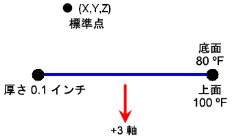

  • 板厚方向デルタ T。[温度法]のドロップダウン メニューでこの手法を選択しているにもかかわらず、板厚方向デルタ T 列のローカル 3 方向の温度勾配を指定できます。これは厚みで除算したプレート全体の温度変化と等しくなります(厚み方向のデルタ T = (Ttop - Tbottom)/厚み)図 4 を参照してください。温度勾配はプレートを曲げる原因になりますが、伸縮の原因にはなりません。
    図 4: プレート要素方向の温度勾配
    板厚方向ΔT グラデーション:
    = (T top - T bottom) / 厚み
    = (100 - 80 華氏)/(0.1 インチ)
    = 200 華氏/インチ
