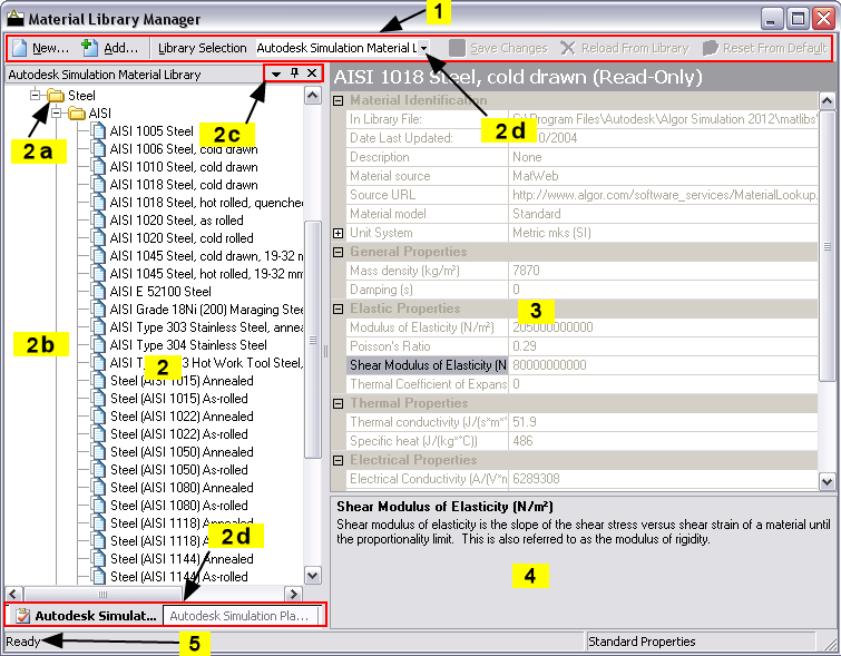

- このダイアログから、既定の材料ライブラリまたはカスタム材料ライブラリに保存されている材料データを表示できます。例えば、[Autodesk Simulation 材料ライブラリ]タブを選択して、リストから [AISI 1018 鋼鉄、常温引伸]項目を選択します。その材料の特性は次のとおりです(図 1 を参照してください)。
注: Autodesk が提供するライブラリは読み取り専用であり、変更することはできません。ライブラリのコピーを作成して変更することができます。
図 1: 材料ライブラリ マネージャ
材料ライブラリ マネージャのセクションを次に示します。
- 頻繁に使用するコマンドを含むツールバー。
- ブラウザ(ツリー表示)には、ライブラリおよび材料のリストが表示されます。ブラウザは、次の領域にさらに分割することができます。
- 材料カテゴリ(またはフォルダ)は、材料の同様のグループを格納するために使用します。
- 各カテゴリ(フォルダ)に含まれる材料のリスト。
- ツリー表示または[ライブラリ]ツールバー([メニュー]ツールバー(
)、[自動非表示]ツールバー(
)、[閉じる]ツールバー(
)を含む)。
- ブラウザの最下部にあるタブおよび[ライブラリの選択]プルダウンには、使用可能な材料ライブラリが表示されます。ソフトウェアにリンクされていないその他のライブラリ ファイルが存在する場合があります。「材料ライブラリをカスタマイズする」ページの「既存の材料ライブラリにアクセスするには」を参照してください。
- 選択した材料の材料特性が表示され、それらの特性の変更できる特性グリッド。
- ヘルプ領域には、選択した材料特性に関する情報や説明が表示されます。
- マウスを合わせると表示される追加の説明を提供するステータス バー。
