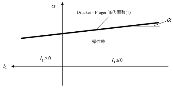

3D Drucker-Prager 材料モデルの理論的説明
3D Drucker-Prager 材料モデルは、土、粘土、石などの地質学的な材料をモデル化する場合に使用します。この材料モデルは、次のように定義される降伏関数を使用します。
     (1)
内容:
     (2)
     (3)
     (4)
図 1: Drucker-Prager 降伏関数のグラフ

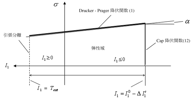

修正 Drucker-Prager 降伏基準/降伏関数
Drucker-Prager 降伏基準では、地質学的な材料の 2 つの特性が考慮されません。最初の特性は、ほとんどの地質学的材料では、引張荷重に対する抵抗がまったくまたはほとんどないという特性です。次に、地質学的材料の降伏サーフェスおよび強度は圧縮荷重に依存するという特性です。修正 Drucker-Prager 材料モデルでは、これらの特性が考慮されます。このモデルには、図 2 に示すように 2 つのセクションあります。I1 が引張り遮断 Tcut よりも大きな領域が引張り遮断領域として定義されています。I1 がキャップ降伏関数よりも小さい領域がキャップ硬化領域として定義されています。
図 2: 修正 Drucker-Prager 降伏関数のグラフ
引張り遮断領域
引張応力が Tcut 値を超えた場合、反復法プロセスの安定性を維持したまま、応力を処理するために使用できる 3 つのオプションがあります。

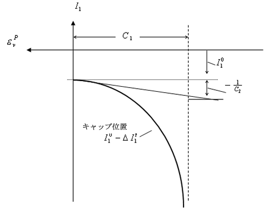

キャップ硬化領域
キャップ降伏関数は次のように定義されます。
     (9)
は初期キャップ位置で、 は、圧力硬化によるキャップ位置の増分です。
     (10)
C1 および C2 は、2 つのキャップ硬化パラメータです。これらのパラメータは 0 未満である必要があります。 は、初期キャップ位置を定義するために使用されるユーザ入力の係数です。この係数は、0 以下でなければなりません。 は、塑性体積ひづみです。
さまざまなキャップ関数係数の物理的な意味を図 3 に示します。この図から、係数 C1 は材料が達する可能性のある最大塑性体積ひずみを表しており、C2 はキャップ位置の増分率の測定結果を示していることが分かります。
図 3: キャップ硬化曲線のグラフ
