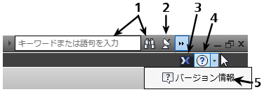

Autodesk Simulation タイトルバーで情報センターを使用して、次の内容を実施できます。
- キーワードまたは語句を使用して製品のヘルプを検索します。
- コミュニケーション センターにアクセスして、製品に関連する更新情報や通知を確認します。
- Autodesk Exchange Apps Web サイトを起動します。
- 製品のヘルプのホームページにアクセスする
- [バージョン情報]ダイアログ ボックスにアクセスし、ソフトウェアのバージョンとライセンス情報、商標と著作権情報を確認できます。
注: 前のリスト項目の番号は、下の[情報センター]の画像内の項目番号に対応します。
情報センターの外観は、検索キーワードまたは語句フィールドが表示されているか(既定の状態)、非表示かによって異なります。
図 1: [検索キーワード]フィールドが表示された情報センターの外観
情報センターの左端にある矢印をクリックし、[検索キーワード]フィールドを表示または非表示にします。
図 2: 情報センター: 非表示コマンド
図 3: [検索キーワード]フィールドが非表示の情報センターの外観
注: [検索キーワード]フィールドに何も入力していない場合は、双眼鏡のアイコン(項目 1)は、製品のヘルプのホームページを開きます。
