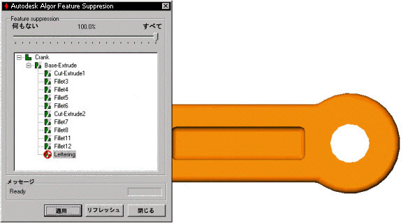

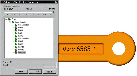

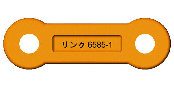

フィーチャの省略が必要な状況を示す一連の図を次に示します。
パーツにマークされた文字
[Autodesk Simulation フィーチャ省略]ウィンドウとパーツ
省略された文字オブジェクト
