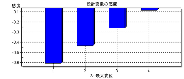

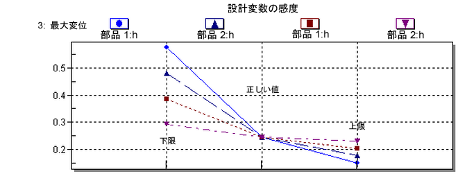

[設計スタディ]の結果は、[結果: 設計変数の感度]メニューで表示できます。使用できるグラフの種類は 3 つです。
たとえば、対象が最大変位の場合、グラフは設計変数を変更することによってどのように変位が影響を受けるかを示します。感度が負の場合、対象は設計変数を大きくすることによって示される量だけ減少します。図 1 では、単位ごとに 4 つの設計変数を増加させることによる最大変位への影響が示されます。設計変数 1 を変更すると、変位の減少に対し最も大きく影響します。
図 1: 設計感度のグラフ
図 2: 実験計画グラフ

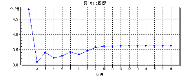

設計最適化の結果は、[結果] > [設計最適化履歴]メニューで参照できます。各反復の設計変数の選択対象について線グラフが表示されます。最小化される(または最大化される)対象をチェックしてください。十分な反復が指定されている場合、収束すると思われます。
図 3: 容積の最適化履歴
このメニュー オプションを選択すると、Autodesk Simulation のインスタンスが開き、最適化モデルの結果が表示されます。この最適化されたモデルのすべての設定は、ユーザが入力したものと同じですが、設計変数はそれぞれ最適値に設定されています。
