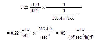

質量密度への適切な変換のもうひとつの例として、比熱があります。アルミニウム 2024 の比率は 0.22 BTU/(lbm*F) です。モデルの単位系を使用する場合の質量密度への変換手順は次のとおりです。
0.22 BTU/(lbm*F) = 0.22 BTU/(lbf*F)
一貫した質量密度に変換するために、重量を重力で割ります。重量の項は分母であるため、重力で重量を割ると、分子の重力が結果として生じます。
lbf*sec 2 /in の項は、再び質量を表します。85 は、比熱として材料特性に入力します。最低でも寸法的には、比率と質量の乗算によって適切な値が導き出されることが確認できるはずです。
