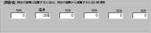

  5. [温度調整値]に -200 (負の 200)を入力します。これによって、計算済みのすべての温度で 200 度減少します。(熱伝達解析では、2 自由度である温度のみが使用されます。)
  6. [ファイルを作成]ボタンをクリックします。.TO または .TTO ファイルに調整された結果が含まれます。これにより、通常どおり結果を確認できます。

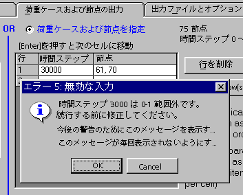

  3. [荷重ケースと節点の出力]タブで[荷重ケースおよび節点を指定]を選択します。 行 1 に 30000 の時間ステップを入力します。この時間ステップは現在の結果 0-1 の範囲を超えていることを示す警告メッセージが表示されます。[OK]をクリックします。新しい結果ファイルを作成すると、エラー ログ ファイルが示すように、この無効な時間ステップは解析の前回の時間ステップに自動的に調整されます。

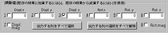

  6. Z 変位のみが必要であるため、[調整値]セクションの[変位 z]以外のチェックマークをオフにします。

アプリケーションから TranDO_i が実行されると、エラー ログ ファイル(TranDO2.log)に 1 つのみの警告が示されます。このエラーは、Recall Input ファイルを設定したときに発生したエラーと同じです。
節点結果の変換 16.000
01-05-2003 12:00:23 に読み込まれた「ドキュメンテーション例.lcn」
エラー # 5: 時間ステップ 30000 は 0- 1 範囲外です。
致命的なエラーの数..: 0
警告エラー数: 1
これは単なる警告であり(事前に知ることができる)、エラーではないため、出力ファイルは正しく作成されます。アプリケーションはその作業を続行できます。

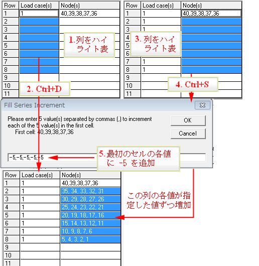

結果を逆順: 何らかの理由により、40 節点のモデルの出力を、最後の節点から最初の節点へと逆順にしたい場合を想像してください。この操作を実行する明瞭な手段として、荷重ケース スプレッドシートがあります。残念ながら、節点は 40-1 として指定することができません。[ファイルを作成]ボタンをクリックすると、節点結果の変換では、昇順(1-40)になるように節点順序が自動的に逆にされます。その代わりに、データの最初の列を入力し、図に示すように 5 つの手順で、ホット キーを使用して荷重ケース スプレッドシートを入力します。グリッドを見やすくするために(および入力しやすくするために)、最初の行に最初の 5 つの節点番号を逆順で入力します。

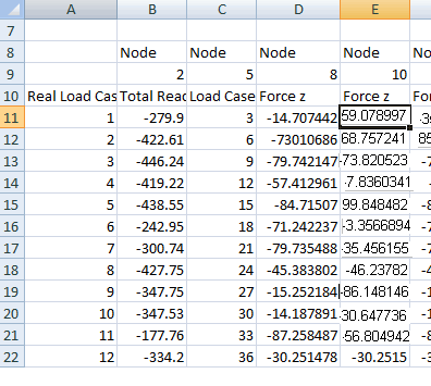

  10. 新規の結果ファイルを作成して、スプレッドシート プログラムで開きます。
  11. この場合は、各接点のケース番号およびサポート反作用には関心がありません。したがって、スプレッドシートに 2 つの列を挿入します。最初の列には、ファイルの荷重ケースを 3 で割った値に等しい実際の荷重ケースの公式を追加します(セル A11 = C11/3 における公式、下方 20 行をコピー)。2 番目の列には、行のすべての節点の値を合計する定式を追加します。(サポートを持つ節点が 7 つある場合、セル B11 = sum(D11:J11) における公式)。
