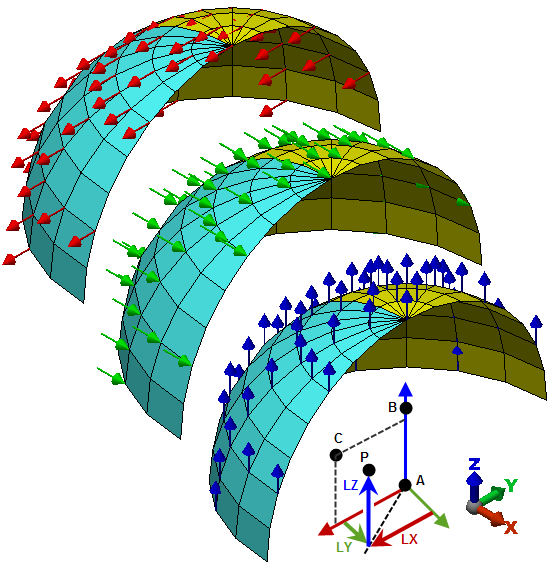

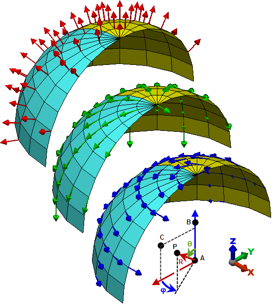

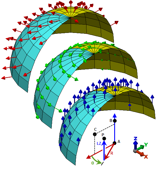

- [座標系タイプ]ドロップダウン メニューでローカル座標系のタイプを選択します。[直角座標系]、[円筒座標系]および[球座標]の 3 つの使用可能なオプションがあります。イメージは、3 つの座標がどのように座標系を定義するかを示しています。すべての場合、点 A および B が ローカル Z 軸を定義します。点 A、B、および C は、ローカル X 軸を含む平面を定義します。ローカル Y は、右手の法則によって決定されます。(表 2 も参照してください。)

直角座標 |
2(a) |
ローカル X |
ローカル Y |
ローカル Z |
円筒座標 |
2(b) |
半径 |
接線(ϑ) |
軸(ローカル Z) |
球座標 |
2(c) |
半径 |
極(ϑ) |
接線(φ) |
(a) 直角座標系
(b) 円筒座標系
(c) 球座標系

それぞれの図では、ローカル X、ローカル Y、ローカル Z の方向は、左上から右下までの半球に示されています。ローカル軸は、右下の半球のみに示されています。(すべての半球は、中央のローカル座標によって定義されます。)ローカル座標系を定義する 3 つの点 A、B、C は、全体 X、Y、Z 座標を使用して入力します。したがって、任意の点 P は、そのローカル座標で示されています。点の座標は、ローカル座標を使用して入力することはできませんが、3 つの半球のそれぞれにおける節点力によって示されるように、座標を点まで拡張することで荷重と拘束の方向を表示することができます。

- 円筒座標系の軸(AB)上にある節点の半径方向および接線方向は、一意に定義されていないことに注意してください。同様に、球座標系の軸(AB)上にある節点の半径方向、極方向、接線方向も、一意に定義されていません。これらの方向を表すためにソフトウェアによって選択される方向は任意です。したがって、軸上の節点において、これらの方向の荷重および境界条件は避ける必要があります。

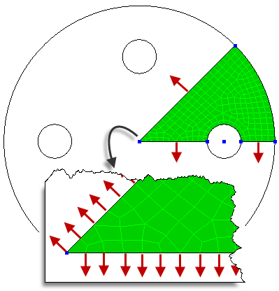

- さらに、完全なディスクの 1/8 部分を表すウエッジ形状モデルを想像してみてください(下図の背景部分)。エッジが円筒座標に割り当てられ、および対称境界条件がエッジに追加されています。その結果、節点は接線方向(図の赤い矢印)に移動することができません。中心点の節点は、対称条件において必須となる 2 つの接線方向において拘束されていません。それは、1 つの方向において拘束されています(すべての節点における接線方向を示す図の入力を参照してください)。この節点に対して、半径および接線拘束を配置する必要があります。
