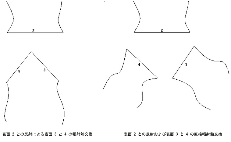

輻射サーフェスの定義が終了したら、次に、これらをエンクロージャ内に配置する必要があります。 サーフェス間での反射があるため、物体間輻射は、通常の他のサーフェス相互作用とは異なる方法で定義する必要があります。 サーフェス間接触の例で説明します。表面 2 は、表面 3 と接触しており、それとは別に表面 4 とも接触しているとします。これは、表面 3 と表面 4 が接触しているという意味ではありません。物体間輻射において、表面 2 が表面 3 と表面 4 に輻射できる場合、表面 3 と表面 4 は、図 1 似示すように直接または間接的に輻射を交換することができます。
図 1。表面 2、3、4 (およびその周囲)によって 1 つのエンクロージャが形成されます。エンクロージャは、相互に輻射するサーフェスの集合ですが、これらのサーフェスは他のサーフェスとは輻射しません。

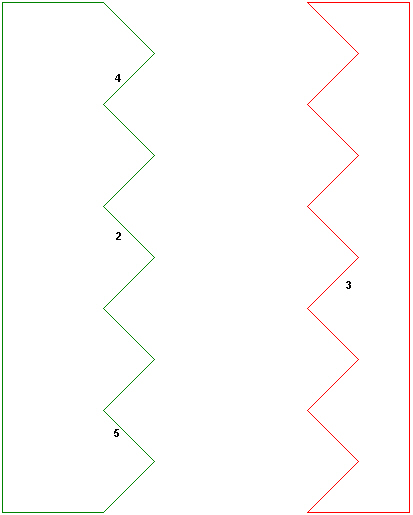

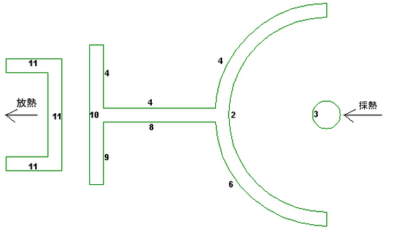

そのため、相互に対向するすべてのサーフェスが、直接または間接的に、1 つのエンクロージャを形成します。図 2 は、1 つのエンクロージャが定義されたモデルを示しています。図 3 は、4 つのエンクロージャが定義されたモデルを示しています。
図 2。 鋸歯状の定義に使用されているサーフェス番号の数(上記の図では 4 つが示されています)にかかわらず、すべてを 1 つのエンクロージャとして定義する必要があります。数学的には、表面 4 は複数の反射を介して表面 5 に輻射することができます。
図 3。 相互の間で輻射するサーフェスの独立した 4 つのセットが存在します。したがって、4 つのエンクロージャが定義されています。エンクロージャ 1: 表面 2 と 3。エンクロージャ 2: 表面 4。エンクロージャ 3: 表面 6、8、および 9。エンクロージャ 4: 表面 10 と 11。

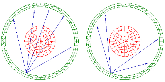

エンクロージャでシャドーイングを考慮する場合は、[作成する]オプション([影付け]ドロップダウン ボックス)を選択してください。シャドーイングとは、ある物体が別の物体のサーフェス間の直接的な視野を遮ることです。 代表的な例は、入れ子のシリンダです(図 4 を参照)。 数学的には、大きな筒の内側(表面 2)は、表面 3 を通過して直径全域に輻射することができます。 この状態を避けるには、シャドーイングを含める必要があります(エンクロージャ内に定義されたサーフェスのみがシャドーイング効果を持ちます)。図 2 のエンクロージャの場合も、(数学的に)物体を通過するのを避けるには、シャドーイングを[インクルード]に設定する必要があります。
(a) (b)
図 4。 シャドーイングを含めない場合(a)、パイプの内側の点が、パイプの内側にある他のすべての点を見通すことができます。シャドーイングを含める場合(b)、視野の一部が内側のシリンダによって遮られます。

サーフェス間の形態係数を計算する方法は 2 とおりあります。[形態係数の計算方法]プルダウンを使用して、使用する方式を選択してください。[点から点]オプションは、輻射するサーフェスが要素のサイズと比較して十分に分離されている場合、すなわち、ある要素から見た別の要素の形態係数が小さいときに適しています。この方式の利点は、形態係数の計算に最小限の時間しか要しないことですが、その代わりに精度が犠牲になります(この理由から、要素が十分に分離されていることが必要とさます)。図 4 のモデルは、ポイントツーポイント方式で許容可能な結果が得られる例を示しています。[String則/周回積分]方式では、精度は高くなりますが、計算時間が長くなります。この方式は、ある要素から見た別の要素の形態係数が大きい場合、すなわち要素が相互に近接している場合に使用されます。図 2 のモデルは、ストリング規則/コンター積分方式が使用される例を示しています。各鋸歯状面の根元ある要素は、相互に非常に近接しています。
