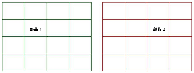

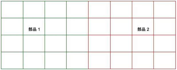

たとえば、次のように接着するパーツ 1 とパーツ 2 という要素があります。
接着面はパーツ 2 の線のみで構成されているように見えます。しかし、この 2 つのパーツを下の図のように分割した場合、各パーツの接着面に必要な線が存在していることがわかります。このように、異なるパーツ番号が接する面では、パーツ 1 とパーツ 2 で要素全体を構成するようにモデル化することが必要です。
