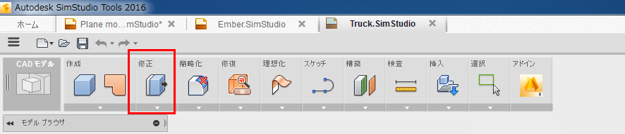

ここに表示されているすべてのコマンドは、[修正]パネル内にあります。

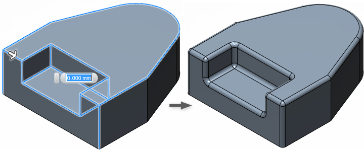

フィレット
ソリッド ボディの外部または内部エッジを丸めるには[修正]
[フィレット]を使用します。
コマンドのハイライト:
- カーソルベースのツールチップにプロセスの手順が示されます。
- 既存のフィレットを編集します。ブラウザで既存のフィレットを右クリックし、[フィレットを編集]を選択します。
- [半径]の値を設定するには、マニピュレータとダイアログ ボックスの入力フィールドを使用します。
- [G2]は、曲率が連続しているフィレットを作成します。

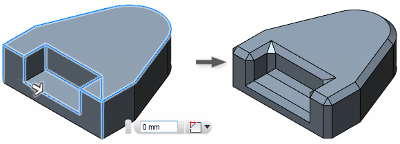

面取り
ソリッド ボディで斜めのエッジを作成するには、[修正]
[面取り]を使用します。
コマンドのハイライト:
- 外側のエッジから材料を除去し、内側のエッジに材料を追加します。
- [距離]および[角度]の値を設定するには、マニピュレータおよびダイアログ ボックスの入力フィールドを使用します。

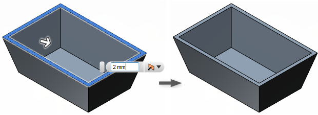

シェル
壁の薄いソリッド ボディを作成するには、[修正]
[シェル]を使用します。
コマンドのハイライト:
- パーツの内側にある材料を削除し、指定した厚さの壁で空洞を作成します。
- ボディの内側または外側に向かって壁をオフセットすることができます。
- [厚さ]の値を設定するには、マニピュレータとダイアログ ボックスの入力フィールドを使用します。

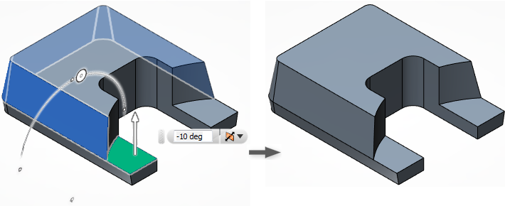

勾配
ソリッド ボディ上に角度の付いた面を作成するには、[修正]
[勾配]を使用します。
コマンドのハイライト:
- 選択した中立面によって、面の勾配角度と抜き方向が決まります。
- [角度]の値を設定するには、マニピュレータとダイアログ ボックスの入力フィールドを使用します。

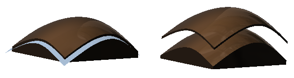

ボディを分割
ソリッド ボディを分割するには、[修正]
[分割]
[ボディを分割]を使用します。
コマンドのハイライト:
- サーフェス、作業平面、スケッチ ジオメトリを[分割ツール]として選択できます。
- [分割ツールを拡張]はターゲット ボディと完全に交差するようツールを拡張します。
