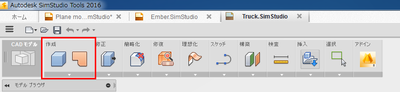

ここに表示されているすべてのコマンドは、[作成]パネルの[ソリッド]部分に配置されています。

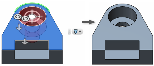

穴
作業平面または面に矩形状の押し出しフィーチャを作成するには、[作成]
[穴]を使用します。
コマンドのハイライト:
- カーソルベースのツールチップにプロセスの手順が示されます。
- ジオメトリをクリックすると、適切な場所に穴の中心をスナップできます。
- 穴のタイプに応じてさまざまな寸法を設定するには、マニピュレータおよびダイアログ ボックスの入力フィールドを使用します。
- 寸法を設定する場合、ドロップダウン矢印をクリックして、寸法、[計測]、または[アンカー再設定]を選択することもできます。
- モデリングのニーズに最適な
[切り取るオブジェクト]
設定を選択します。

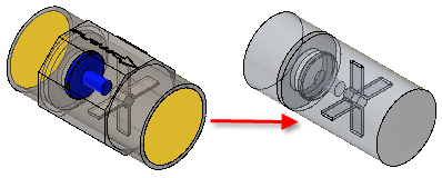

流量
選択したボディの内部または外部形状に基づいてソリッド モデルを作成するには、[作成]
[流量]を使用します。
コマンドのハイライト:
- ボリューム境界を設定するボディを選択します。
- ブール演算によって流量が作成されます。そのため、モデルの内部と外部のボリュームは別個にする必要があります。
- 内部ボリュームと外部ボリューム間のすべての開口部を閉じるには、必要に応じて、[パッチ]、[ロフト]、[スイープ]などのツールを使用します。
- [オフセット]の値を設定するには、マニピュレータとダイアログ ボックスの入力フィールドを使用します。
- 接面とスムージングされた面は自動的に結合されます。面の分割を保持するには、[分割の結果]を使用します。
