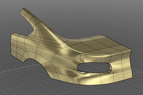

C ピラーの例
自動車の一部の領域は、多数のサーフェスが交差し、スムーズで連続的なブレンドが必要となるため、NURBS での構築が困難です。
最適な例として、C ピラーの基部が挙げられます。

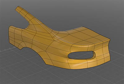

目標は、ピラーをスムーズに接続することです。
戦略

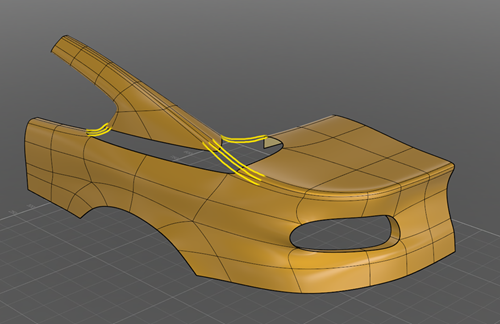

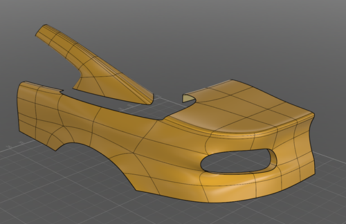

相対的にシャープなエッジを最初にブリッジします。

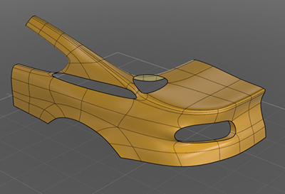

次に、穴を塗り潰し、使用するスター ポイントを可能な限り少なくします。
手順
相対的にシャープなエッジをブリッジします。
穴を塗り潰します。
最終的な結果
