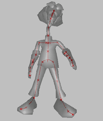

피지크는 계층의 각 관절을 통과하는 연속 스플라인을 만듭니다. 스플라인은 오브젝트 내에 오렌지색 선으로 표시되며 관절각이 변할 때 관절을 통과하는 스플라인이 자연스러운 곡선으로 유지되기 때문에 각 관절에서 연속성을 유지합니다 피지크는 변형 스플라인을 사용하여 피부 오브젝트를 부드럽게 혼합합니다. 피지크는 변형 스플라인의 모양을 조정하는 바이어스 및 장력 컨트롤을 제공합니다.
변형 가능 스플라인으로 묘사된 링크
