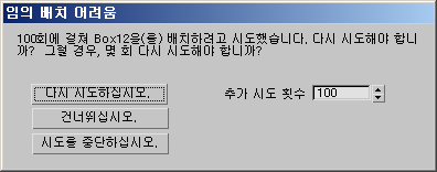

이 대화상자는 character studio에서 분산 오브젝트 대화상자를 사용하여 겹침 없이 복제된 오브젝트를 배치하는 데 문제가 발생하는 경우 나타납니다. 대화상자 텍스트는 character studio에서 특정 오브젝트 배치 작업을 시도한 횟수를 알려주고 다시 시도할지를 묻습니다.
N회 더 시도하도록 하려면 이 버튼을 클릭합니다. 여기서 N은 추가 시도 횟수 필드에서 설정됩니다.
현재 오브젝트 배치를 중지하고 다음으로 진행합니다.
위치 생성 프로세스를 중단합니다. 오브젝트가 더 이상 배치되지 않습니다.
