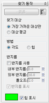

찾기 동작은 오브젝트를 대표를 위한 정지 또는 이동 대상으로 지정하게 합니다. 대표는 필수로 전환하는 동안 군중 시물레이션 도중에 대상 쪽으로 이동합니다.
다중 선택(다음 항목 참조)을 사용하여 여러 대상을 선택한 경우 "다중"이라는 레이블이 버튼에 나타납니다. 대상으로 지정되는 오브젝트를 보려면 다중 선택 버튼을 클릭합니다.
다중 선택동작이 다수의 대상을 사용할 경우 탐색 활동을 결정합니다.
동작의 영향을 받은 대리자 방향이 각도 방법 또는 힘 방법에 의해 계산되는지 여부를 결정합니다.
힘의 변위는 대리자가 대상에서 멀리 이동할 때 가장 크며 방향을 바꾸어야 합니다. 대리자가 대상에 직접 접근 중일 때에는 0과 같이 작을 수 있습니다.
선택사항인 반경 설정을 이용하여 대표가 대상으로부터 특정 거리 내에 있을 때에만 찾기 동작을 활성화시킵니다. 찾기 동작의 상대적 강도는 외경 너머의 0%부터 내경에서의 100%까지 증가합니다.
솔루션 도중에 찾기 힘 벡터를 그리는 데 사용되는 색상을 보여줍니다. 다른 색상을 선택하려면 상자를 클릭합니다. 기본값은 초록색입니다.
힘 표시설정하면 찾기 동작에 의해 대리자에 적용된 힘이 시뮬레이션 솔루션 중 벡터로 뷰포트에 그려집니다. 반지름 사용이 켜져 있으면 힘이 활성일 때 반지름도 표시됩니다.
