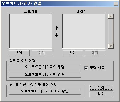

오브젝트/대리자 연결 대화상자
이 대화상자를 사용하여 원하는 수만큼 대리자-오브젝트 쌍을 링크할 수 있습니다. 또한 이 대화상자를 사용하여 대리자에 맞게 오브젝트를 정렬하고 선택적으로 배율 조정 요소도 일치시킬 수 있습니다. 마지막으로, 오브젝트가 대리자의 제어기를 사용하도록 지정할 수 있습니다.
인터페이스
오브젝트 리스트
연결하는 데 사용할 수 있는 오브젝트를 나열합니다. 추가 기능을 사용하여 지정합니다(다음 항목 참조). 연속 제거를 위해 이 리스트에서 오브제트를 원하는 수만큼 선택할 수 있습니다.
추가이 항목을 클릭하여 대리자를 포함한 장면의 모든 오브젝트가 나열된 표준 3ds Max 선택 대화상자를 엽니다. 선택을 수행하고 선택 버튼을 클릭하여 오브젝트를 오브젝트 리스트에 추가합니다.
제거리스트에서 한 개 또는 여러 개의 강조 표시된 오브젝트를 삭제합니다.
위로 이동/아래로 이동
두 리스트 사이에서 화살표 버튼을 이용하여 강조 표시된 항목을 리스트의 위아래로 이동합니다.
오브젝트를 대리자와 정렬, 오브젝트를 대리자에 연결 또는 오브젝트에 대리자 제어기 할당을 클릭하는 경우 character studio가 리스트의 일치하는 위치에서 항목 쌍 사이에 연관을 생성합니다.
대리자 리스트
연결에 사용할 수 있는 대리자를 나열하며 추가 기능을 사용하여 지정합니다(다음 항목 참조). 연속 제거를 위해 이 리스트에서 대리자를 원하는 수만큼 선택할 수 있습니다.
추가장면의 모든 대리자가 나열된 표준 선택 대화상자를 엽니다. 선택한 뒤 선택 버튼을 클릭해서 대리자를 대리자 리스트에 추가합니다.
제거리스트에서 한 개 또는 여러 개의 강조 표시된 대리자를 삭제합니다.
링크를 통한 연결 그룹
오브젝트를 대리자와 정렬
오브젝트를 해당 로컬 축에서 이동 및 회전하여 각 오브젝트를 해당 대리자에 맞게 정렬합니다. 각 대리자의 로컬 Y축은 앞 방향을 가리키므로 정렬되는 오브젝트도 오브젝트 Y축이 앞 방향을 가리키도록 회전됩니다. 이 옵션은 3ds Max 정렬 기능과 매우 유사하게 작동합니다.
정렬 배율
설정된 경우 오브젝트를 대리자와 정렬을 클릭하여 각 오브젝트의 절대적 배율 조정 요소를 해당 대리자의 요소로 설정합니다. 이 옵션은 예를 들어 대리자의 크기를 분산 오브젝트 배율 조정 패널을 사용하여 임의대로 조정하고 연관된 오브젝트를 일치시키려는 경우에 유용합니다.
오브젝트를 대리자에 연결
대리자가 상위인 각 오브젝트-대리자 쌍에 대해 계층을 생성합니다.
애니메이션 바꾸기를 통한 연결 그룹
오브젝트에 대리자 제어기 할당
각 대리자의 제어기를 쌍으로 지정된 오브젝트에 인스턴스로 복사합니다.
이것은 대리자에서 트랙 뷰 제어기 복사를 사용하여 제어기를 오브젝트에 인스턴스로 붙여넣는 것과 동일합니다. 대리자를 사용해 계층적으로 오브젝트를 링크하지 않습니다.
대리자 애니메이션을 원하는 방식대로 설정하고 나면 해당 애니메이션을 오브젝트 또는 en masse 오브젝트에 적용하려는 경우 이 기능을 사용합니다. 그런 다음 원하는 경우 대리자를 삭제할 수 있습니다.
확인
변경 사항을 구현하고 대화상자를 닫습니다.
취소
모든 변경 사항을 제거하고 대화상자를 닫습니다.
중요사항: 확인을 클릭하면 내재적으로 영향을 주지 않습니다. 대화상자의 기능을 구현하려면 정렬/링크/할당 버튼 중 적어도 하나를 먼저 클릭해야 합니다.
