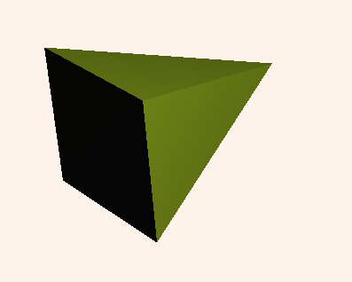

character studio의 군중 시스템은 대리자 도우미 오브젝트를 군중 시뮬레이션과 영향을 받는 오브젝트 간의 중개자로 사용합니다. 대리자는 렌더링되지 않는 피라미드 모양 오브젝트입니다. 정점은 군중 시스템에서 대리자를 이동할 때 "앞쪽"으로 사용하는 방향을 가리킵니다.
군중 시스템에서 애니메이션할 오브젝트당 하나의 대리자를 사용합니다. 대리자를 하나씩 추가하거나 Shift+복제 및 배열 기능 등의 오브젝트 복제용 표준 3ds Max 방법 중 하나를 사용할 수 있습니다. 그러나 군중 오브젝트는 대리자를 복제하고 방향 및 크기 지정 옵션을 사용하여 표면이나 볼륨 내에서 복제본을 분산할 수 있는 편리한 분산 오브젝트 기능을 제공합니다.
