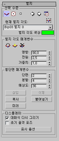

벌지 하위 오브젝트 수준에 대한 컨트롤은 벌지 롤아웃에 있습니다.
선택 수준 그룹
링크
뷰포트에서 링크를 선택하려면 설정합니다. 링크에 대한 복사, 붙여넣기 및 미러 명령이 활성화됩니다.
횡단면
메시를 "벌지"하기 위해 횡단면을 선택하고 편집하려면 설정합니다. 횡단면에 대한 삽입, 삭제, 복사, 붙여넣기 및 미러 명령이 활성화됩니다.
제어점
횡단면 제어점을 편집하려면 설정합니다.
이전 및 다음
선택 수준에 따라 다음 또는 이전 링크, 횡단면 또는 제어점을 선택하려면 클릭합니다.
벌지 편집기
도식적인 횡단면 및 프로필 뷰를 사용하여 벌지 각도를 만들고 편집할 수 있는 벌지 편집기를 표시하려면 클릭합니다.
가장 가까운 벌지 각도 선택
현재 접합 각도에 가장 가까운 벌지 각도를 선택하려면 설정합니다. 관절이 시간 경과에 따라 구부러지는 경우 이 버튼을 시간 슬라이더와 함께 사용하여 벌지 각도를 선택할 수 있습니다. 재생을 클릭하면 팔 다리에 대한 벌지 각도가 두 개 이상 있는 경우 현재 벌지 각도 필드가 선택된 링크 및 하위의 현재 각도에 가장 가까운 벌지 각도를 반영하여 변경됩니다.
현재 벌지 (Bulge) 각도(필드 및 드롭다운 리스트)
현재 벌지 각도를 표시합니다. 새로 만든 벌지 각도에 대해 설명을 포함하는 이름을 입력할 수 있습니다. 벌지 각도 삽입을 클릭하면 이 필드에 새 벌지 각도 이름이 표시됩니다. 드롭다운 리스트를 사용하여 다른 벌지 각도를 선택할 수 있습니다.
전체 링크
현재 벌지 각도 드롭다운 리스트에서 이 항목을 선택하면 활성 링크의 모든 벌지 각도에 대한 횡단면이 모두 선택됩니다. 이 옵션을 사용하여 링크에 대해 전역적으로 횡단면 설정을 변경할 수 있습니다. 이 옵션은 복사 및 붙여넣기 명령에도 영향을 줍니다. 전체 링크를 선택하면 횡단면 복사는 모든 벌지의 횡단면을 모두 복사하고 붙여넣기 횡단면은 모든 벌지의 횡단면을 모두 붙여넣습니다.
팁: 전체 링크는 한쪽 팔이나 다리의 모든 벌지를 다른쪽 팔이나 다리에 복사하는 데 유용합니다.
벌지 각도 색상
색상 견본을 클릭하여 현재 벌지 각도의 색상을 변경할 수 있습니다. 각 벌지 각도에 다른 색상을 지정하면 벌지 각도를 쉽게 구분할 수 있습니다.
벌지 각도 매개변수 그룹
벌지 각도 설정
각도 값을 현재 벌지 각도(선택 수준 그룹의 현재 벌지 각도 필드에 표시)의 골격의 현재 관절 각도로 변경합니다. 먼저 뷰포트에서 이동 또는 회전을 사용하여 선택된 링크와 해당 하위 간의 각도를 변경한 다음 벌지 각도 설정을 클릭합니다.
벌지 각도 삽입
선택한 링크에 대해 새 벌지 각도를 추가합니다. 현재 벌지 각도 필드에 번호가 증가된 벌지 각도 이름이 표시됩니다. 설명을 포함하는 새 벌지 각도 이름을 입력할 수 있습니다(예: Arm at 90).
기본적으로 피지크에서 링크를 만들 때 체형 모드 포즈에 하나의 벌지 각도가 만들어집니다. 한 개의 벌지 각도만 추가하면 메시를 벌지할 수 있습니다. 원할 경우 제어를 강화하기 위해 추가 벌지 각도를 만들 수 있습니다.
벌지 각도 삭제
선택한 링크에서 현재 벌지 각도를 제거합니다.
기본 벌지 각도는 삭제할 수 없습니다.
영향
벌지가 스킨에 영향을 주는 각도 범위입니다. 범위는 0에서 180 사이입니다. 기본값은 90도입니다.
예를 들어 90도에서 관절의 벌지 각도를 설정한 경우 영향 값이 40이면 회전 관절이 50도(90-40) 또는 130도(90+40)에 도달할 때 벌지 효과가 나타나기 시작합니다.
전원
벌지 효과가 자연스럽거나 갑작스러운 정도를 제어합니다. 0.0에서는 벌지가 보간되지 않고 즉시 적용됩니다. 값이 증가하면 벌지가 점점 더 완화됩니다. 값이 10.0이면 설정된 각도에 도달하면 메시가 갑자기 벌지됩니다. 범위는 0에서 10.0 사이입니다. 기본값은 2.5입니다.
가중치
다른 모든 벌지 효과에 비해 상대적으로 현재 벌지 각도의 효과를 증가시킵니다. 범위는 0.0에서 100.0 사이입니다. 기본값은 1.0입니다.
횡단면 매개변수 그룹
단면
선택한 링크의 횡단면 수를 설정합니다.
분할
횡단면 주위의 제어점 수를 설정합니다. 기본적으로 제어점은 횡단면 둘레에 균일하게 분산됩니다.
해상도
횡단면 주위의 방사형 분할의 수를 설정합니다. 제어점이 가장 가까운 해상도 선에 스냅됩니다.
주: 이후 버튼(삽입, 삭제, 복사, 붙여넣기 및 미러)은 선택 수준 그룹에서 활성화한 수준에 따라 작동합니다.
삽입
새 횡단면이나 제어점을 만듭니다.
삭제
활성 횡단면이나 제어점을 삭제합니다.
복사
활성 링크(벌지 각도 포함)나 횡단면을 복사합니다.
붙여넣기
링크(벌지 각도 포함)나 횡단면을 붙여넣습니다.
한 링크의 모든 벌지 각도를 복사하여 붙여넣으려면 현재 벌지 각도 드롭다운 리스트에서 전체 링크를 선택한 다음 복사를 클릭합니다. 반대쪽 링크를 선택한 다음 붙여넣기를 클릭합니다. 미러를 클릭하여 붙여넣은 링크 매개변수를 미러링합니다.
미러
빌지각 및 벌지 각도의 횡단면을 미러링합니다. 필요한 경우 선택 및 회전을 사용하여 벌지 각도와 횡단면의 방향을 지정할 수 있습니다.
표시 그룹
대화식 다시 그리기
뷰포트에서 횡단면을 편집하는 동안 실시간으로 메시를 변형하려면 설정합니다. 마우스를 놓는 경우에만 메시를 업데이트하려면 끕니다. 기본적으로 설정되어 있습니다.
팁: 느린 시스템이나 완료하는 데 시간이 오래 걸리는 조밀한 메시로 작업하는 경우 대화식 다시 그리기를 해제하십시오.
초기 골격 포즈
설정하면 메시가 원래 포즈, 즉 피지크를 처음 적용했을 때의 포즈로 돌아갑니다. 기본적으로 해제되어 있습니다.
표시 옵션
벌지의 뷰포트 표시를 사용자 정의할 수 있는 벌지 각도 표시 특성 대화상자를 표시하려면 클릭합니다.
