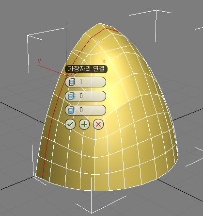

  3. 루프 패널에서 Shift 키를 누른 채 (연결)을 클릭합니다.
    3ds Max에서 선택한 가장자리 주위에 단일 루프 가장자리가 그려집니다. 또한 연결 도구에 대한 "캐디" 컨트롤이 표시됩니다.
    Shift 키를 누른 채 리본의 특정 도구를 클릭하면 해당 도구에 대한 캐디 컨트롤이 3ds Max에 표시됩니다.

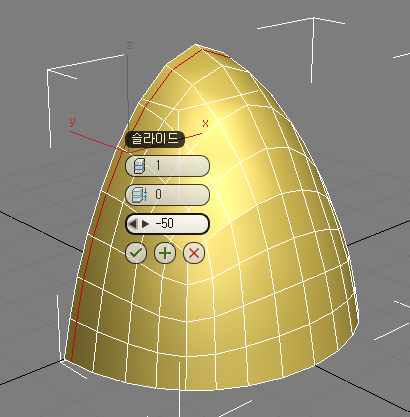

    기본적으로 루프는 선택한 가장자리의 중심에 배치되지만 다음 단계에서 지정할 음수 슬라이드 값은 루프를 중심의 왼쪽에 배치합니다.
  4. 캐디의 세 번째 컨트롤인 슬라이드에서 해당 값이 –50이 될 때까지 드래그한 다음 (확인)을 클릭합니다.
    가장자리가 왼쪽으로 슬라이딩됨

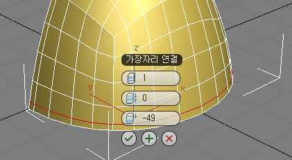

  5. 뷰포트에서 을 사용해 헬멧의 맨 아래 행에 있는 다각형의 수직 가장자리를 클릭하여 선택한 다음 리본 수정 선택 패널에서 (링)을 클릭합니다.
    링 도구에서는 모든 수직 가장자리가 자동으로 선택됩니다.

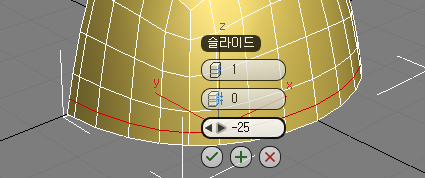

  6. 루프 패널에서 Shift 키를 누른 채 (연결)을 클릭합니다.
    연결 도구에 대한 캐디 컨트롤이 3ds Max에 다시 한 번 표시됩니다.
  7. 슬라이드 컨트롤 값을 –25로 변경한 다음 (확인)을 클릭합니다.

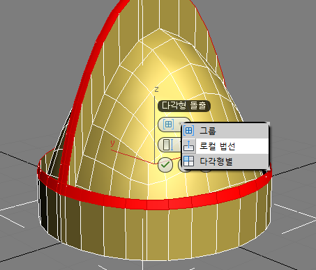

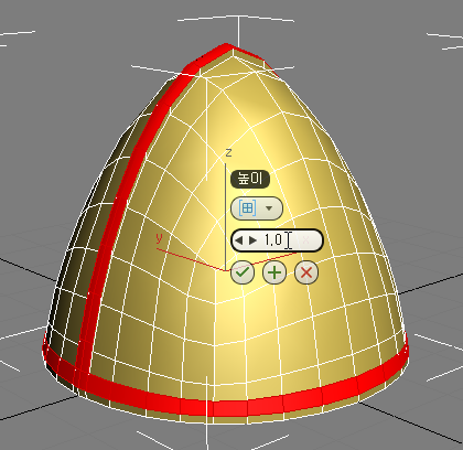

  1. 다각형 패널에서 Shift 키를 누른 채 (돌출)을 클릭합니다.
    3ds Max에 돌출 도구에 대한 캐디 컨트롤이 표시됩니다.
  2. 첫 번째 컨트롤 그룹의 드롭다운 리스트에서 로컬 법선을 선택합니다.
  3. 두 번째 컨트롤인 높이에서 해당 값을 1.0으로 변경한 다음 (확인)을 클릭합니다.
  4. 리본 다각형 모델링 패널에서 (다각형) 선택을 클릭하여 하위 오브젝트 수준을 종료합니다.
