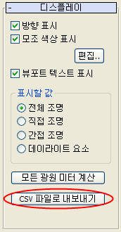

  1. Camera01 뷰포트에서 라이트 미터 도우미 오브젝트를 선택합니다.
  2. 수정 패널 디스플레이 롤아웃으로 이동한 다음 CSV 파일로 내보내기를 클릭합니다.
  3. 라이트 미터 출력을 CSV 파일로 저장 대화상자에서 my_arena.csv를 파일 이름으로 입력한 다음 저장을 클릭합니다.
    주: 준비한 CSV 파일 arena.csv \export 폴더에도 저장되었습니다.
    3ds Max에서는 라이트 미터 오브젝트에서 생성한 데이터를 프로젝트 디렉토리의 ₩export 폴더에 CSV 형식으로 저장합니다.

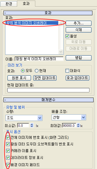

    3ds Max에 환경 및 효과 대화상자 효과 패널이 열립니다.
  3. 효과 롤아웃에서 조명 분석 이미지 오버레이를 클릭하여 강조 표시한 다음 매개변수 롤아웃 표시 옵션 그룹에서 모든 옵션이 켜져 있는지 확인합니다. 대화상자를 계속 열어 둡니다.

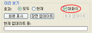

  4. 효과 롤아웃 미리 보기 그룹에서 대화식을 켭니다.
    3ds Max에서 장면을 렌더링합니다.

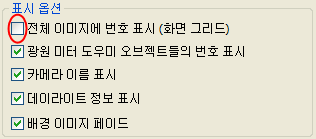

  1. 환경 및 효과 대화상자 매개변수 롤아웃 표시 옵션 그룹에서 전체 이미지에 번호 표시 (화면 그리드)를 끕니다.
    이제 코트 표면에 대해 만든 라이트 미터의 샘플링 점에 의해 반환된 조명 값만 표시됩니다.

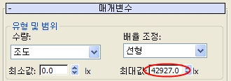

  2. 환경 및 효과 대화상자 효과 패널 매개변수 롤아웃 유형 및 범위 그룹에서 최대 값을 42927.0으로 변경한 다음 Enter 키를 누릅니다. 렌더링에서 보다 높은 최대 조명 값이 표시되는 경우 표시되는 값에 약 10을 더한 최대값을 선택합니다.
    최대 범위를 낮추면 샘플 값이 파란색(낮은 조명)에서 빨간색(높은 조명)까지 전체 색상 코딩 범위로 표시됩니다. 이는 창 주위에서 가장 잘 확인할 수 있습니다.

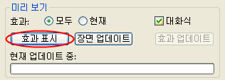

  7. 효과 롤아웃 미리 보기 그룹에서 원본 표시를 클릭하여 조명 데이터 없이 장면을 봅니다. 효과 표시를 클릭하여 데이터를 다시 표시합니다.
