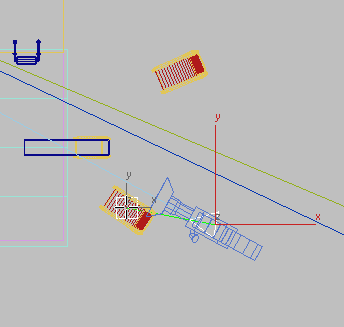

거리 측정:
테이프 도우미를 사용하여 카메라와 장면의 세 오브젝트(의자, 꽃병 및 건물의 모서리) 간 거리를 확인합니다. 각 오브젝트의 위치는 초점 평면이나 장면에서 초점이 가장 정확한 영역이 됩니다.
매개변수 롤아웃의 길이 필드에 두 오브젝트 간 거리가 약 2.3미터로 표시됩니다.
길이 필드에 길이가 약 20미터로 표시됩니다.
길이 필드에 길이가 약 28미터로 표시됩니다.
길이를 확인했으므로 첫 번째 렌더링의 초점 평면으로 전경의 의자를 사용합니다.
