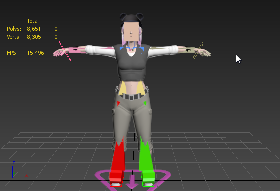

장면은 캐릭터 스키닝에서도 사용한 Emma 캐릭터입니다. 이 단원에서는 Emma가 MotionBuilder에 필요한 표준 T 포즈로 이동되었습니다. Emma에는 CAT 캐릭터 리그가 있지만 리그가 숨겨져 있습니다. 지금까지는 애니메이션이 없습니다.
- 뷰포트를 마우스 오른쪽 버튼으로 클릭하고 쿼드 메뉴에서 모두 숨기기 해제를 선택합니다.

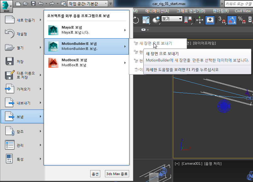

MotionBuilder로 장면 보내기:
응용 프로그램 메뉴를 열고 보냄
MotionBuilder로 보냄
새 장면으로 보내기를 선택합니다.
선택된 오브젝트가 없다는 경고가 3ds Max에 표시됩니다.
- 예를 클릭하여 전체 장면을 보냅니다.
