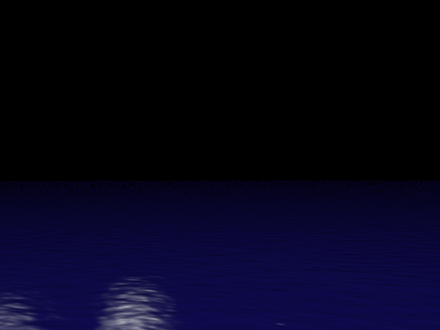

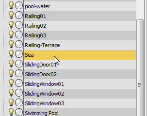

  1. 장면 탐색기 패널에서 바다 오브젝트를 클릭하여 강조 표시합니다.
  2. 카메라-테라스 뷰포트를 활성화한 다음 주 도구 모음에서 (렌더링된 프레임 창)을 클릭하여 렌더링된 프레임을 표시합니다.
  3. 렌더링된 프레임 창 렌더링할 영역 드롭다운 리스트에서 선택을 선택한 다음 렌더 버튼을 클릭합니다.
    이 렌더링을 수행하려면 시간이 오래 걸리므로 결과를 확인한 다음에는 언제든지 렌더링을 취소해도 됩니다.
    바닷물의 색상은 밤 시간이 아닌 낮 시간 장면에 적합합니다.

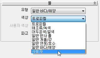

  7. 물 롤아웃에서 색상 드롭다운 리스트를 열고 사용자 정의를 선택합니다.
  8. 사용자 정의 색상 견본을 클릭하고 색상 선택기가 열리면 진한 파란색(빨간색=0.005, 초록색=0.025, 파란색=0.1)을 선택합니다.
  9. 바다를 다시 렌더링합니다. 다시 말하지만 결과를 확인한 다음에는 렌더링을 취소할 수 있습니다.
  10. 렌더링할 영역 드롭다운 리스트에서 뷰를 선택하여 다음에 렌더링할 때 전체 장면이 포함되도록 합니다.

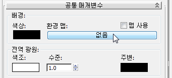

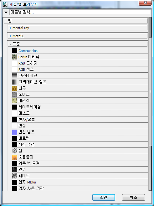

  1. 렌더링 메뉴를 열고 환경을 선택하여 환경 및 효과 대화상자를 엽니다. 공통 매개변수 롤아웃에서 환경 맵 버튼을 클릭합니다. 현재 이 버튼에는 "없음"이라는 텍스트가 표시되어 있습니다.
    3ds Max에 재질/맵 브라우저가 열립니다.
  2. 재질/맵 브라우저에서 비트맵 맵 유형을 두 번 클릭합니다. 비트맵은 맵 표준 그룹에 있습니다.

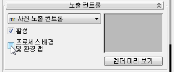

  4. 노출 컨트롤 롤아웃에서 프로세스 배경 및 환경 맵이 꺼져 있는지 확인합니다.
    이 옵션이 설정되면 3ds Max에서 배경 맵 자체에 노출 컨트롤을 적용합니다. 대부분의 비트맵(HDR을 저장하지 않는 비트맵)에서는 이렇게 하면 배경 및 기타 환경 맵이 표시되지 않습니다.

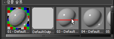

  6. 왼쪽에 있는 재질/맵 브라우저 패널에서 샘플 슬롯 그룹으로 이동합니다.
  7. 환경 및 효과 대화상자에서 환경 맵 버튼을 드래그하여 사용되지 않은 샘플 슬롯에 드롭합니다. 맵을 드롭할 수 있으면 샘플 슬롯을 가로질러 빨간색 막대가 표시됩니다.
    3ds Max에 인스턴스인지, 복사본인지를 묻는 메시지가 표시됩니다. 인스턴스가 선택되어 있는지 확인하고 확인을 클릭합니다.

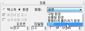

  13. 좌표 롤아웃에서 매핑 드롭다운 리스트를 열고 화면을 선택합니다.
    환경 맵의 기본 매핑은 구형 환경이지만 사막 이미지를 배경처럼 표시하려고 합니다.
