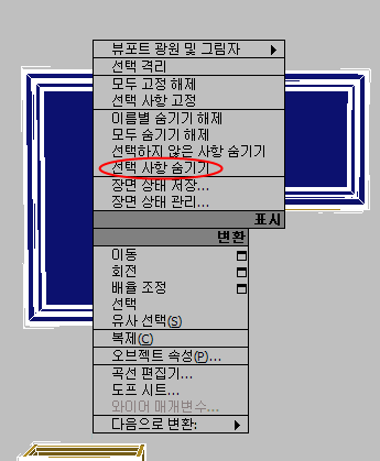

  2. 이중문이 있는 24인치 캐비닛을 제외하고 장면에 있는 모든 캐비닛을 영역 선택합니다.
  3. 마우스 오른쪽 버튼을 클릭하고 디스플레이 선택 사항 숨기기를 선택하여 24인치 캐비닛만 표시되도록 합니다.
