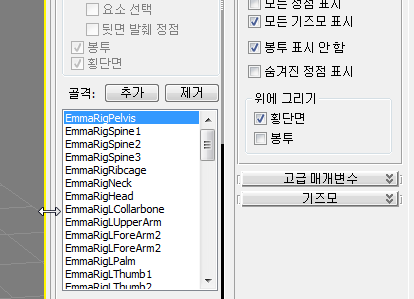

명령 패널의 왼쪽 가장자리를 왼쪽으로 드래그하여 여러 열로 확장합니다.
골격이 끝에 정점이 있는 직선으로 나타납니다.

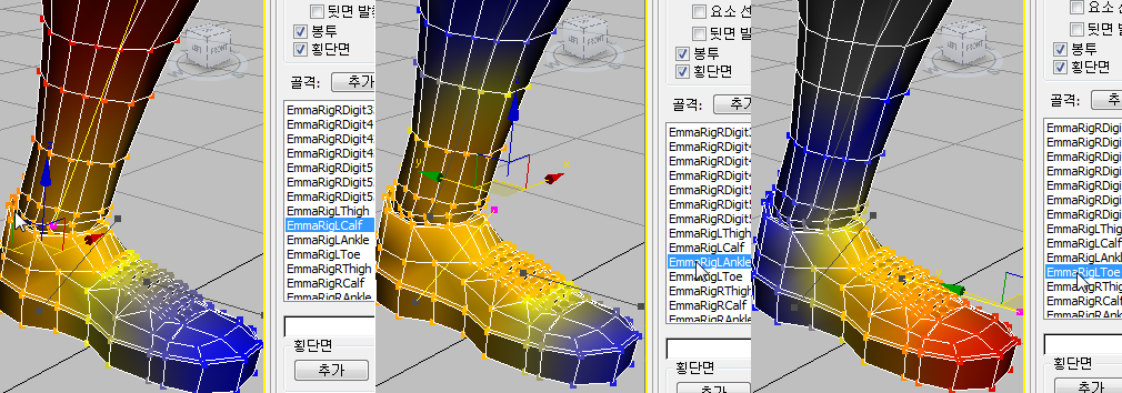

왼쪽에서 오른쪽으로 종아리, 발목 및 발가락 골격이 선택되어 있음
EmmaRigLAnkle을 선택한 상태로 종료합니다. 음영 처리(주황색, 노란색 및 파란색)는 이 골격에 대한 정점 가중치 대부분이 0.5보다 작아 적절하지 않음을 나타냅니다.

선택한 정점 및 주변 메시가 빨간색으로 바뀝니다. 이제 애니메이션을 스크럽하면 발가락 골격에 대해 가중치 부여된 정점과 가중치가 부여되지 않은 정점 사이의 분할이 오른쪽 발에 비해 점점 명확해집니다. 구부리기 양이 가장 클 때 프레임 10 부근에서 네 번째 레이스(가중치가 부여되지 않음)는 세 번째 레이스 바로 아래에 놓입니다. 발목 골격을 선택하면 발의 전면과 후면 가중치 간에 전환이 없음을 확인할 수 있습니다.
이 문제를 해결하려면 두 골격 사이의 해당 정점에 가중치를 부여하여 발 중간에 전환을 만듭니다.
이제 스크럽하면 전환이 더 잘 보입니다. 그러나 맨 위 레이스가 너무 낮습니다.
이렇게 하면 발목 골격으로부터의 영향이 증가하기 때문에 레이스가 위쪽으로 이동합니다. 0.6 또는 0.7 정도에서 중지합니다.

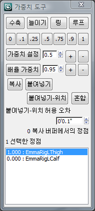

골격과 가중치가 동일하게 할당된 정점을 선택하면 가중치 도구에는 정점에 영향을 주는 골격이 해당 가중치 값과 함께 모두 나열됩니다. 이 도구를 사용하면 현재 정점 선택 및 골격 할당에 대한 가중치 값을 편집하여 절대 가중치 값을 설정하거나 현재 값에 상대적인 정점 가중치를 조정할 수 있습니다. 또한 가중치 도구에서는 가중치 값을 복사하여 붙여넣는 컨트롤과 링 및 루프와 같이 정점 선택을 수정하는 컨트롤을 제공합니다.
가중치 도구 대화상자가 열립니다. 대화상자를 편리하고 작업에 방해가 되지 않는 위치로 드래그합니다. 작업하는 동안 계속 열어 둘 수 있습니다.
리스트에는 선택한 정점의 골격 할당과 각 할당에 대한 가중치 값이 표시됩니다. 가중치 값은 항상 최대 1.0까지 추가할 수 있습니다. 예를 들어 다른 세 골격의 영향을 받는 정점에 대해 특정 골격의 가중치 값을 변경하면 3ds Max에서는 반대 방향에 있는 다른 두 골격에 대한 값을 현재 값에 비례하여 변경합니다.
또한 가중치 설정 값은 변경되지 않는데, 이 필드는 쓰기 전용이기 때문입니다.
이렇게 하면 종아리 골격과 관련하여 선택한 모든 정점에 대해 가중치 값이 1.0으로 설정됩니다. 이제 리스트에 있는 다른 두 골격에 대한 가중치는 0입니다. 고급 매개변수 롤아웃
