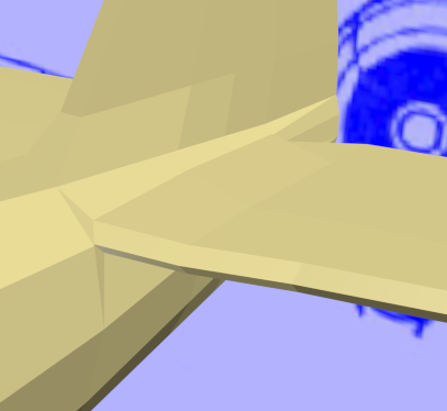

  4. 투시 뷰포트에서 을 사용해 확대하거나 필요에 따라 뷰를 조정하여 왼쪽 꼬리날개가 기체와 결합되는 영역이 잘 보이도록 합니다. F4 키를 눌러 모서리 면 표시를 끕니다.

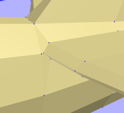

    수평 꼬리날개는 제대로 보이지만 기체를 결합하는 영역에는 좁아 보이는 두 개의 면이 있습니다. 이 문제는 단일 정점을 이동하여 수정할 수 있습니다.
  5. (정점) 하위 오브젝트 수준으로 이동합니다.
  6. 투시 뷰포트에서 을 사용해 훨씬 더 확대하여 좁은 면을 둘러싸는 정점이 잘 보이도록 합니다.

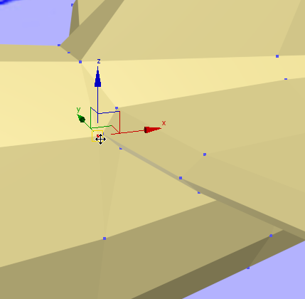

  7. 리본 편집 패널에서 (가장자리로 제약)을 활성화합니다.
  8. (선택 및 이동)을 활성화한 다음 좁은 면이 결합하는 앞쪽 정점을 선택합니다.

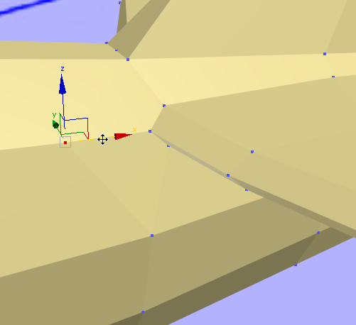

  9. 가장자리를 따라 앞쪽으로 정점을 이동하여 기체 면에 더 많은 영역이 지정되도록 합니다.
    면이 넓을수록 더 쉽게 스무딩됩니다.

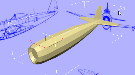

  1. 투시 뷰에서 을 사용해 축소하고 을 사용해 이동하여 전체 비행기를 다시 표시합니다.

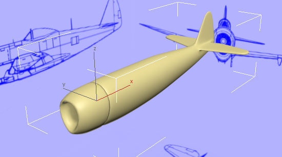

  2. 리본 편집 패널에서 (NURMS 사용)을 클릭합니다.
    NURMS 옵션(업계 표준 방법인 Non-Uniform Rational Mesh Smooth의 약어)은 편집 가능한 다각형 표면 스무딩을 위해 제공됩니다.
  3. 리본 NURMS 사용 패널에서 반복 횟수를 2로 늘립니다.
    꼬리날개가 있는 비행기 모델이 잘 보입니다. 일부 면, 특히 공기 흡입구에 있는 면은 예상보다 더 많이 스무딩됩니다. 이 문제는 나중에 나오는 단원에서 수정합니다.
