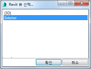

3ds Max가 Revit 파일을 읽는 동안 일시 중지되고 3ds Max에서 Revit 뷰 선택 대화상자가 표시됩니다.
- Revit 뷰 선택 대화상자에서 외부를 클릭하여 강조 표시한 다음 확인을 클릭합니다.

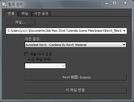

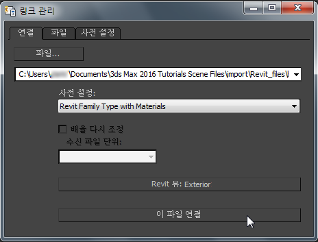

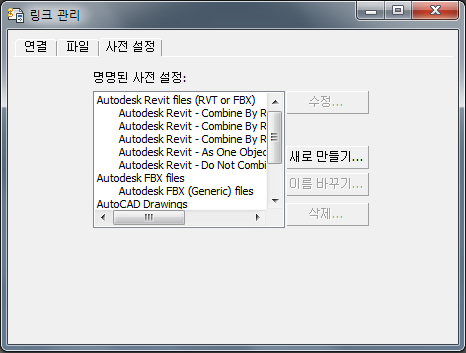

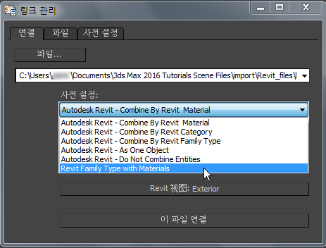

- 파일 링크 관리자 대화상자에서 사전 설정 탭을 클릭합니다.

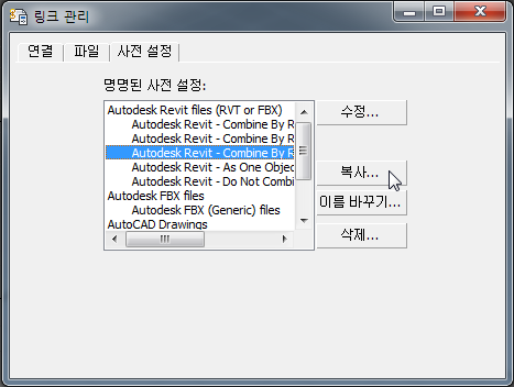

사전 설정 탭에는 RVT, FBX 또는 DWG 파일을 링크하는 여러 가지 사전 설정이 나열됩니다. 주 연결 탭의 사전 설정 드롭다운 리스트에서 사전 설정을 선택할 수 있습니다. 사전 설정 탭을 사용하여 사전 설정을 편집하거나 새 사전 설정을 추가합니다.

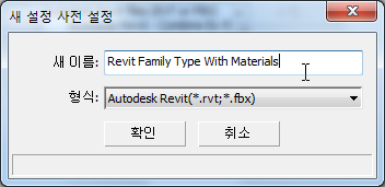

- 사전 설정 탭에서 Autodesk Revit - Combine By Revit Family Type 항목을 클릭하여 강조 표시한 다음 복사를 클릭합니다.
- 새 설정 사전 설정 대화상자가 나타나면 새 사전 설정의 이름을 Revit Family Type With Materials로 지정한 다음 확인을 클릭합니다.

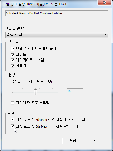

- 사전 설정 탭에서 방금 만든 사전 설정을 클릭하여 강조 표시한 다음 수정을 클릭합니다.
- 파일 링크 설정: Revit 파일(RVT 또는 FBX) 대화상자에서 재질 그룹의 두 옵션을 클릭하여 설정한 다음 저장을 클릭합니다.
이러한 옵션을 사용하면 장면을 링크하거나 링크된 장면을 다시 로드할 때 3ds Max 재질이 유지됩니다.
- 연결 패널로 돌아가 사전 설정 드롭다운 리스트에서 Revit Family Type With Materials를 선택합니다.
- 이 파일 연결을 클릭합니다.

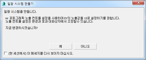

- 파일 링크 관리자에 노출 컨트롤을 추가하라는 메시지가 표시됩니다. Yes를 클릭합니다.

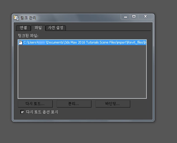

- 파일 링크 관리자 대화상자에서 파일 탭으로 이동합니다.
파일 탭에
beachhouse.rvt
가 3ds Max 장면에 링크된 것으로 표시됩니다. Revit에서 장면을 변경한 후 이 탭을 다시 사용합니다. 지금은 파일 링크 관리자를 사용한 작업이 완료되었습니다.

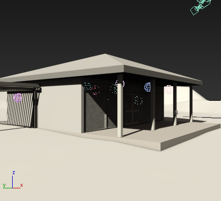

- 투시 뷰포트에서 관점(POV) 뷰포트 레이블(처음에는 "투시"라는 레이블이 지정됨)을 클릭하고 카메라
보기: 외부를 선택합니다. 뷰포트가 Revit에서 설정한 카메라의 뷰포인트로 전환됩니다.
현관 및 간이 차고에 표시된 것처럼 집에 라이트 오브젝트가 있지만 태양만 내보내기 형식으로 지정했으므로 해제되어 있습니다.

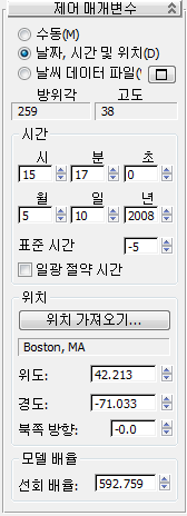

모션 패널로 이동합니다. 제어 매개변수 롤아웃에서 설정을 확인합니다. 위치가 Boston 제대로 설정되고, 시간 그룹
월, 일, 시간 및 분 필드에 Revit에서 설정한 일광 값이 모두 표시됩니다.
태양에서 하늘의 방향만 변경하여 광선이 테라스와 거실을 향하게 됩니다.
- 위치 그룹
북쪽 방향 필드에 300을 입력한 다음 Enter 키를 누릅니다.

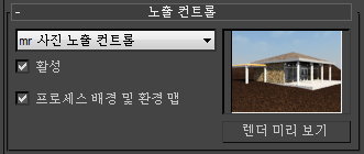

- 렌더링된 프레임 창에서
(환경과 효과 대화상자 (노출 제어))를 클릭하여 환경 및 효과 대화상자를 엽니다. 여기서는 장면에 적합한 노출을 설정합니다.

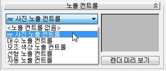

- 노출 컨트롤 롤아웃에서 "mr 사진 노출 컨트롤"이 아직 활성화되어 있지 않으면 드롭다운 리스트에서 선택합니다.

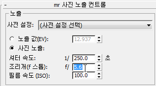

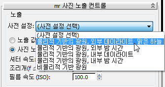

- "mr 사진 노출 컨트롤" 롤아웃에서 사진 노출을 선택합니다.
- 또한 "mr 사진 노출 컨트롤" 롤아웃
노출 그룹의 사전 설정 드롭다운 리스트에서 물리적 기반의 조명, 외부 일광, 맑은 하늘을 선택합니다.
- 셔터 속도 값을 250.0(1/250초) 으로 설정합니다. 조리개(f 스톱) 값을 5.6으로 설정합니다.
이러한 설정은 유사한 조명 조건의 필름 카메라에서 사용하는 설정에 해당합니다.
- 노출 컨트롤 롤아웃에서 활성이 켜져 있는지 확인한 다음 렌더 미리 보기 버튼을 클릭하여 노출 사전 설정이 장면에 어떻게 영향을 주는지 신속하게 확인합니다.

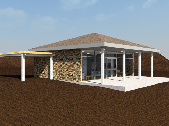

- 결과가 좋게 나타나므로 렌더링된 프레임 창에서 렌더를 클릭합니다.
집이 좋아 보이지만 지형은 Revit에서 최적화되지 않아 너무 일반적으로 나타납니다. 다음 절차에서는 3ds Max에서 만든 재질로 지형 재질을 바꿉니다.

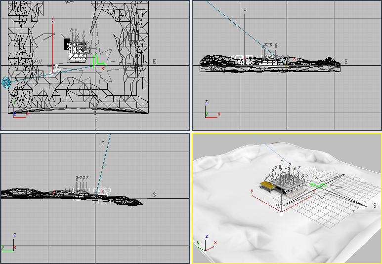

지형 오브젝트 설정:
을 사용해 4 뷰포트 레이아웃으로 전환하고 맨 위 뷰포트를 활성화한 다음
을 사용해 지형을 나타내는 오브젝트를 선택합니다.
- 지형 오브젝트의 이름이 알 수 없음으로 지정되어 있으므로
수정 패널로 이동한 다음 이름 필드에서 이름을 지형으로 변경합니다. 수정 패널이 표시되면 3ds Max 관점에서 지형 오브젝트는 다른 파일에서 링크된 오브젝트일 뿐입니다.
지형에서 뷰포트에 매핑된 텍스처를 표시하도록 하려면 UVW 맵 수정자가 필요합니다.
- 또한 수정 패널에서 수정자 리스트를 열고 UVW 맵 수정자를 지형 오브젝트에 적용합니다.
- UVW 맵 수정자 매개변수 롤아웃
매핑 그룹에서 투영 유형을 평면형으로 설정된 상태로 유지하고 실제 맵 크기가 설정되어 있으면 끕니다.

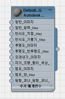

- 왼쪽의 재질/맵 브라우저에서 Autodesk Generic 재질을 슬레이트 재질 편집기의 중심에 있는 활성 뷰로 드래그합니다. Autodesk Generic은 재질
mental ray 그룹에 있습니다. 3ds Max에서 일반 재질에 대한 노드를 활성 뷰에 표시합니다.
- 새로운 Generic 재질 노드를 두 번 클릭합니다.
Generic 재질에 대한 매개변수가 슬레이트 재질 편집기의 오른쪽에 있는 매개변수 편집기 패널에 나타납니다.
- 재질의 이름을 지형으로 변경합니다.
이름 필드에서 이름을 업데이트하면 재질 노드의 제목 표시줄에 있는 이름도 업데이트됩니다.

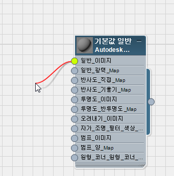

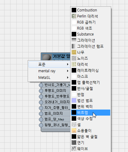

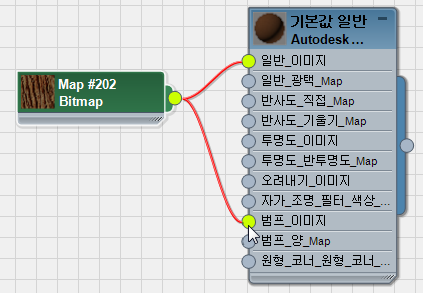

- 활성 뷰에서 와이어를 지형 재질 노드의 Generic_Image 구성요소로부터 멀리 드래그합니다.
마우스 버튼을 놓습니다. 3ds Max에 팝업 메뉴가 열립니다.
팝업 메뉴에서 표준
비트맵을 선택합니다.
3ds Max에 파일 대화상자가 열립니다.
- 파일 대화상자에서 파일 유형이 모든 형식으로 설정되어 있는지 확인합니다. ₩sceneassets₩images 폴더로 이동하여 terrain.jpg를 선택한 다음 열기를 클릭합니다.
해변 지형에 사용된 비트맵

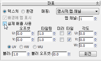

- 좌표 롤아웃에서 실제 배율 사용이 설정되어 있으면 끕니다.
실제 배율 사용을 꺼야 맵을 일대일 비율로 표면 오브젝트에 맞출 수 있습니다. 같은 이유로 타일링 값은 U와 V 모두 기본값인 1.0으로 설정된 상태로 유지합니다.

- 활성 뷰에서 비트맵 노드의 출력 소켓(노드의 오른쪽에 있는 원형 컨트롤)으로부터 와이어를 드래그하여 지형 재질 노드의 Bump_Image 구성요소에 와이어를 연결합니다.

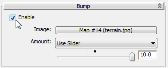

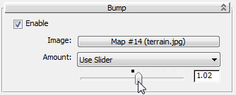

- 지형 재질 노드를 두 번 클릭하여 해당 매개변수를 표시합니다. 범프 롤아웃까지 아래로 스크롤한 다음 사용을 클릭하여 켭니다.
- 양 슬라이더를 드래그하여 범프 양을 1.0에 가까운 값으로 지정합니다.
범프 매핑은 뷰포트에 나타나지 않지만 장면을 렌더링할 때는 명확하게 나타납니다.

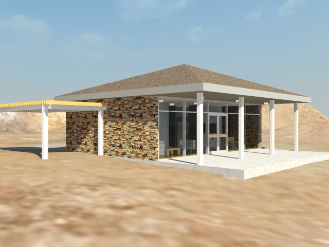

- 3D 뷰: 외부 뷰포트를 활성화한 다음
을 사용해 장면을 렌더링합니다.
이제 해변의 집이 모래 언덕이 될 수 있는 건조한 지형의 가운데에 배치됩니다.

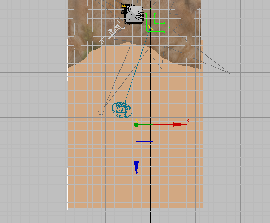

해양이 될 표면 만들기:

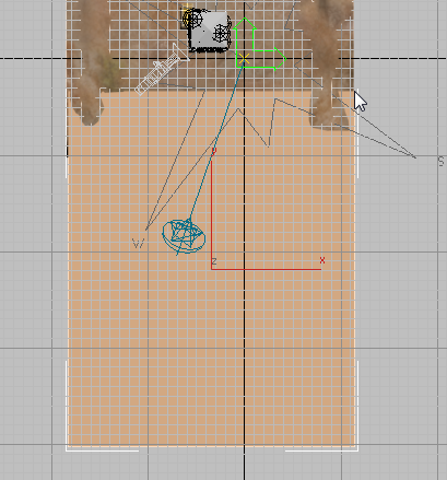

- 맨 위 뷰포트에서 지형 영역이 더 작아지도록 축소하고 이동합니다. 그러면 집이 뷰포트의 맨 위에 배치됩니다.
만들기 패널로 이동하여
(형상)을 활성화하고 오브젝트 유형 롤아웃에서 평면을 클릭하여 활성화합니다.
- 맨 위 뷰포트에서 드래그하여 지형 오브젝트의 하단 부분과 겹치는 평면을 만듭니다.
- G 키를 눌러 맨 위 뷰포트에서 그리드 표시를 끕니다.
- 주 도구 모음에서
(선택 및 이동)을 클릭하여 활성화합니다. 전면 뷰포트를 활성화합니다. 전면 뷰포트에서 맨 위 뷰포트를 확인하며 수직으로 평면을 이동합니다. 평면이 해안가를 제안하는 방식으로 지형 오브젝트와 교차하면 이동을 중지합니다.
그런 다음 렌더링에서 수평으로 확장되도록 평면의 렌더링 배율을 변경합니다.
수정 패널로 이동합니다. 평면 오브젝트의 이름을 Ocean으로 변경합니다.
- 매개변수 롤아웃
승수 렌더링 그룹
배율 조정 필드에서 50을 입력합니다.
그러면 장면이 렌더링될 때마다 평면의 표면이 요소 50씩 늘어납니다. 배율 요소를 사용하면 평면에 큰 치수를 지정하는 것보다 더 편리할 수 있습니다.

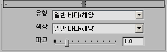

- 물 재질 노드를 두 번 클릭하여 해당 매개변수를 표시합니다.
- 물 롤아웃에서 유형을 일반 바다/해양으로 설정하고 색상을 일반 바다/해양으로 설정합니다.

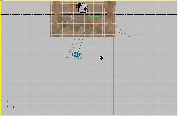

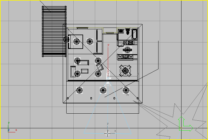

만들기 패널로 이동하여
(카메라)를 활성화하고 오브젝트 유형 롤아웃에서 대상을 클릭하여 활성화합니다.
- 카메라를 클릭하여 이중문 바로 앞에 있는 테라스에 배치한 다음 아래쪽으로 드래그하여 대상이 해양 방향을 향하도록 합니다.
카메라는 지면 수준에서 만들어집니다. 이제 카메라 오브젝트를 눈 수준으로 들어올립니다.

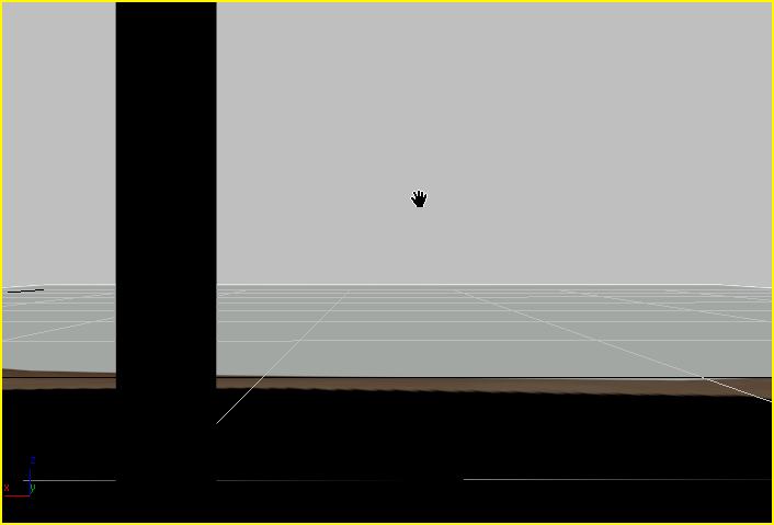

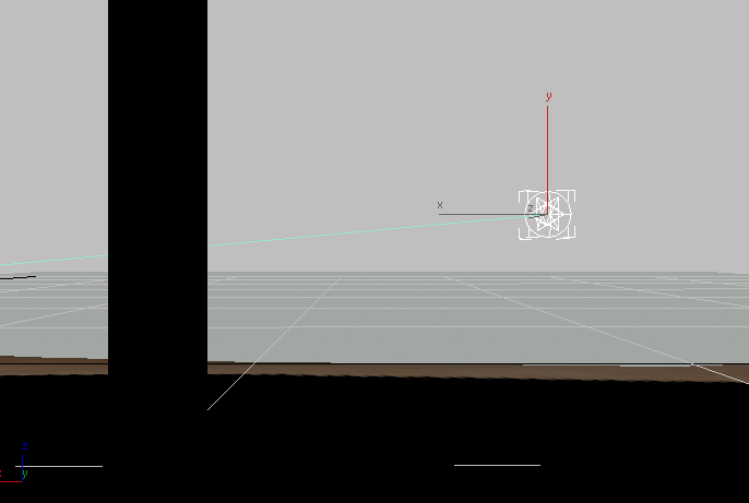

- 기존 카메라 뷰포트인 3D 뷰: 외부를 활성화하고 C 키를 눌러 새로 만든 카메라의 투시에서 뷰포트를 표시합니다.
수정 패널
클리핑 평면 그룹으로 이동하여 수동으로 클립이 꺼져 있는지 확인합니다.
(이동)을 클릭하고 아래쪽으로 드래그하여 카메라와 대상(수평)이 지면 수준에서 동시에 올라오도록 합니다.
팁: 그러면 카메라 위치를 조정하는 동안 다른 뷰포트를 확인할 수 있습니다. 또한 일시적으로 Camera001 뷰포트를 와이어프레임 뷰로 전환하는 데도 도움이 될 수 있습니다.
- 전경에 기둥이 표시될 때까지 약간 오른쪽으로 이동 도구를 드래그합니다.
