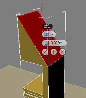

- 다각형 편집 롤아웃에서 삽입 옆에 있는
설정 버튼을 클릭합니다.
3ds Max에 삽입 도구에 대한 캐디 컨트롤이 표시됩니다.

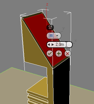

- 삽입 캐디에서 두 번째 컨트롤인 양을 2.0m로 변경한 다음
(확인)을 클릭합니다.
삽입 작업으로 X 및 Y 치수가 2m 더 작은 다각형을 만들어 원본 다각형의 중심에 배치합니다. 이제 새로 만든 이 다각형을 돌출시킬 수 있습니다.

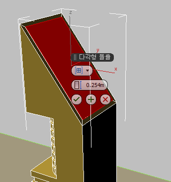

- 다각형 편집 롤아웃에서 돌출 옆에 있는
설정 버튼을 클릭합니다.
3ds Max에 돌출 도구에 대한 캐디 컨트롤이 표시됩니다.
- 돌출 캐디에서 첫 번째 컨트롤이 로컬 법선으로 설정됩니다. 두 번째 컨트롤인 높이를 –2.0m로 설정한 다음
(확인)을 클릭합니다. 전면 뷰포트에서 건물의 맨 위를 자세히 보면 돌출을 미세 조정해야 한다는 사실을 알 수 있습니다.
