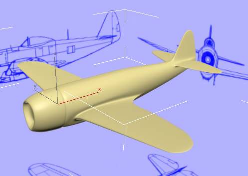

NURMS를 다시 사용하여 작업 확인:
  1. Alt+X를 눌러 X 레이 디스플레이를 끈 다음 리본 편집 롤아웃에서 (NURMS)를 켭니다. NURMS 사용 패널에서 반복 횟수를 2로 늘립니다.
  2. 투시 뷰포트를 활성화하고 F4 키를 눌러 모서리 면을 끕니다.

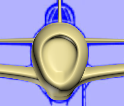

    스무딩된 모델에 날개가 성공적으로 표시됩니다.

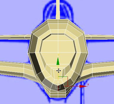

    흡입구의 아래쪽 가장자리에 있는 가장자리 두 개가 예상보다 더 날카롭습니다. 이러한 가장자리는 날개 돌출을 준비할 때 신속한 루프를 사용하여 만든 추가 윤곽에서 생성됩니다. 이러한 문제는 다음 절차에서 수정합니다.
  4. (NURMS)를 다시 클릭하여 끕니다.

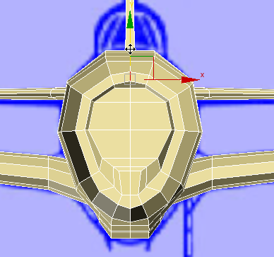

공기 흡입구 가장자리 수정:

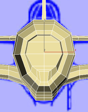

  1. 전면 뷰포트에서 F4 키를 눌러 모서리 면을 다시 켭니다.

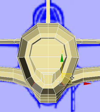

  2. (가장자리) 하위 오브젝트 수준으로 이동합니다. 엔진 커버 바로 앞에서 을 사용해 뷰포트의 오른쪽 아래에 배치될 새 가장자리를 선택합니다.
  3. 리본 편집 패널에서 (가장자리로 제약)을 활성화한 다음 을 사용해 가장자리가 있는 면의 중심까지 위쪽으로 가장자리를 이동합니다.

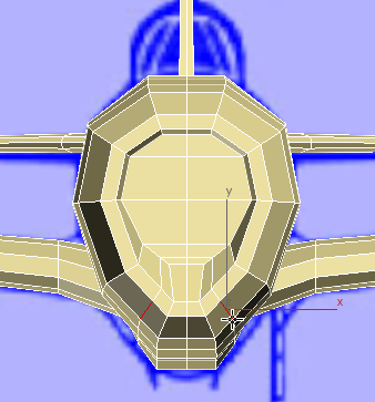

  4. 리본 편집 롤아웃에서 (없음으로 제약)을 활성화한 다음 을 사용해 가장자리를 다시 이동합니다. 이번에는 바깥쪽으로 이동하여 엔진 커버의 흡입구 부분을 약간 더 둥글게 합니다.

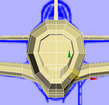

  5. 흡입구 전면의 맨 아래에 있는 중심 가장자리를 선택하고 을 사용해 Y축을 따라 아래로 이동합니다.
  6. 흡입구 맨 위에서 해당 가장자리를 선택하고 을 사용해 Y축을 따라 약간 위로 이동합니다.
  7. 가장자리를 모두 선택 취소합니다.

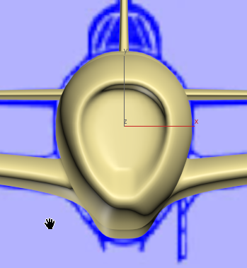

  8. (NURMS)를 다시 켜고 F4 키를 눌러 모서리 면을 끕니다.
    이제 엔진 커버의 흡입구 부분이 더 잘 보입니다.
