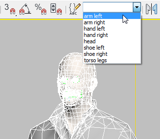

  1. 수정 패널 선택 롤아웃에서 (다각형)을 클릭하여 다각형 하위 오브젝트 수준으로 이동합니다.
  2. 주 도구 모음에서 명명된 선택 세트 드롭다운 리스트를 열고 리스트에서 arm left를 선택합니다.
    3ds Max에 왼쪽 팔의 다각형이 강조 표시됩니다.

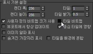

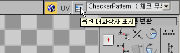

  4. UVW 편집 대화상자 위쪽 도구 모음에서 옵션 버튼을 클릭합니다.
  5. 둘러싸기 해제 옵션 대화상자 표시 기본 설정 그룹에서 타일 비트맵을 클릭하여 해제한 다음 확인을 클릭합니다.
    그러면 U 좌표와 V 좌표의 단위 정사각형을 더 쉽게 표시할 수 있습니다.

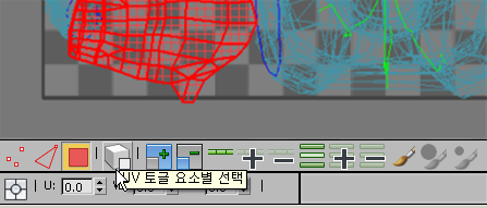

  1. UVW 편집 대화상자 위쪽 도구 모음에서 (선택한 하위 오브젝트 이동)을 클릭하여 활성화합니다.
  2. UVW 편집 대화상자 아래쪽 도구 모음의 첫 번째 도구 모음인 하위 오브젝트 선택 도구 모음에서 (UV 토글 요소별 선택)을 클릭하여 설정합니다.
    설정되면 버튼에 확인 표시가 표시됩니다.
  3. UVW 편집 창에서 다른 클러스터를 하나씩 클릭하고 을 클릭하여 벗겨낸 소매에서 멀리 이동합니다. 소매를 현재 위치에 그대로 유지합니다.
    일반적으로 벗겨낸 모델의 클러스터가 겹치지 않도록 합니다.
  4. 벗겨낸 왼쪽 소매를 다시 한 번 선택합니다.
  5. UVW 편집 대화상자 하위 오브젝트 선택 도구 모음에서 (UV 토글 요소별 선택)을 다시 한 번 클릭하여 끕니다.

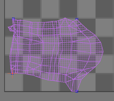

핀 설정:
  1. (영역으로 확대)를 사용하여 벗겨낸 소매를 확대합니다.
    탐색 도구는 UVW 편집 대화상자 두 번째 아래쪽 도구 모음인 변환/디스플레이 도구 모음에 있습니다. 해당 도구는 대화상자의 오른쪽 아래 모서리에 나타납니다.

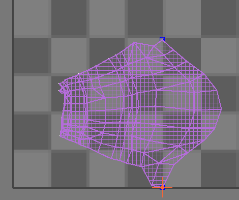

  2. UVW 편집 대화상자 벗기기 롤아웃에서 (벗기기 모드)를 클릭하여 켭니다. 벗기기 모드에서는 폴리메시의 다른 부분을 선택하는 경우에도 벗기기 모드를 해제할 때까지 이 클러스터 벗기기를 계속합니다.
  3. UVW 편집 대화상자 하위 오브젝트 선택 도구 모음에서 (정점)이 활성화되어 있는지 확인합니다. 활성화되어 있지 않으면 버튼을 클릭합니다.
    맨 위 및 맨 아래 정점 주위에 파란색 상자가 나타납니다. 이러한 상자는 이러한 두 정점이 고정되었음을 나타냅니다.
  4. 고정 정점 중 하나를 이동합니다.
    다른 고정된 정점은 이동하지 않지만 정점의 나머지 부분은 서로를 기준으로 이동합니다. 이는 핀을 이동하는 동안에도 벗기기 모드에서 클러스터 벗기기를 계속하기 때문입니다.
    벗기기 모드에서는 클러스터의 고정된 정점 간에 UVS를 확산시킵니다. 두 개 이상의 핀이 필요하므로 UVW 둘러싸기 해제 수정자는 기본적으로 두 개의 핀을 선택합니다. 고정 해제된 정점을 이동하면 이동한 정점 자동고정에서 자동으로 정점을 고정시킵니다.
    팁: 고정된 정점 이동으로 전체 클러스터가 이동하는 경우 정점을 모두 선택 취소한 다음 이동할 정점을 클릭합니다.

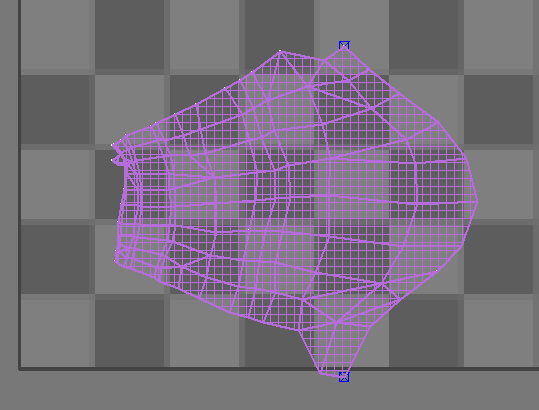

  5. 체크 무늬 그리드에 맞춰 더 잘 정렬되도록 두 고정 정점을 이동합니다.

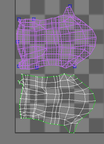

왼쪽 팔의 레이아웃 마침:
  1. 을 사용해 개별 정점을 이동하여 소매의 레이아웃이 거의 직사각형이 되고 체크 무늬 그리드에 더 잘 맞게 정렬되도록 합니다.
    중요사항: 핀 그룹에서 (이동한 정점 자동고정)이 설정되어 있는지 확인합니다. 이 옵션이 해제되어 있으면 이미 고정된 정점만 이동할 수 있습니다.
    이러한 조정은 정확할 필요는 없습니다. 뷰포트에서 모델을 검토하여 벗겨낸 소매가 명확한 왜곡 없이 매우 균등하게 매핑되는지 확인합니다.
  2. (벗기기 모드)를 다시 클릭하여 끕니다.
오른쪽 팔 벗기기:
  1. 하위 오브젝트 선택 도구 모음에서 (다각형)을 클릭하여 다각형 하위 오브젝트 선택 수준으로 다시 돌아갑니다.
  2. 3ds Max 주 도구 모음에서 명명된 선택 세트 드롭다운 리스트를 열고 리스트에서 arm right를 선택합니다.
  3. UVW 편집 대화상자 벗기기 롤아웃에서 (벗기기 재설정)을 클릭합니다.
    3ds Max에서 소매 클러스터를 벗기고 평평하게 합니다.
    오른쪽 팔의 형상은 왼쪽 팔의 형상과 다르므로 벗겨낸 클러스터는 모양이 다릅니다.
    벗기기 재설정은 분할을 클릭한 다음 빠르게 벗기기 또는 벗기기 모드를 클릭하는 대신 선택한 클러스터를 편평화할 수 있는 대체 방법입니다.
    경고: 다각형 하위 오브젝트 수준이 아니거나 면을 선택하지 않은 경우 빠르게 벗기기, 벗기기 모드 또는 벗기기 재설정을 클릭하면 UVW 둘러싸기 해제의 영향을 받는 모든 벗겨낸 그룹이 재설정됩니다.

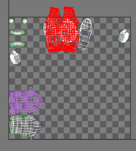

  4. UVW 편집 대화상자 위쪽 도구 모음에서 (자유형 모드)을 클릭하여 활성화합니다. 오른쪽 소매 클러스터를 이동, 회전 및 배율 조정하여 왼쪽 소매 클러스터 위에 오고 크기가 거의 같아지도록 합니다.
    자유형 모드에서 하위 오브젝트 선택은 상자로 둘러싸여 있습니다. 상자의 중심을 드래그하면 선택이 이동하고, 측면의 가운데에 있는 핸들을 드래그하면 선택이 회전하고, 모서리에 있는 핸들을 드래그하면 매핑하는 텍스처에 상대적으로 선택의 배율이 조정됩니다. 커서를 관찰하여 활성 상태인 변환을 확인합니다.
  5. (벗기기 모드)를 켠 다음 (정점)이 활성화되어 있는지 확인합니다. 활성화되어 있지 않으면 버튼을 클릭합니다.
  6. 왼쪽 소매와 마찬가지로 오른쪽 소매의 레이아웃을 조정합니다.
    뷰포트에서 새 레이아웃을 확인합니다.
  7. (벗기기 모드)를 다시 클릭하여 끕니다.

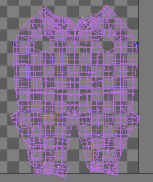

다리 및 몸체 벗기기:
    다리 및 몸체 벗기기는 거의 동일한 작업입니다. 주요 차이점은 클러스터가 크고 선택을 회전하므로 초기 핀을 더 많이 사용한다는 것입니다.
  1. (다각형)을 클릭하여 다각형 하위 오브젝트 선택 수준으로 다시 돌아갑니다.
  2. 3ds Max 주 도구 모음에서 명명된 선택 세트 드롭다운 리스트를 열고 리스트에서 torso legs를 선택합니다.
    3ds Max에서 몸체 및 다리 클러스터를 벗기고 편평하게 합니다.
  4. (자유형 모드) 도구를 사용하여 클러스터를 회전하고 UVW 편집 창의 오른쪽 아래에 있는 빈 영역에 배치합니다.
  5. (벗기기 모드)를 설정한 다음 (정점)을 클릭하여 정점 하위 오브젝트 수준으로 이동합니다.
  6. (선택한 하위 오브젝트 이동)을 다시 활성화합니다.

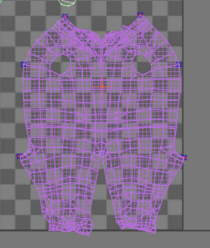

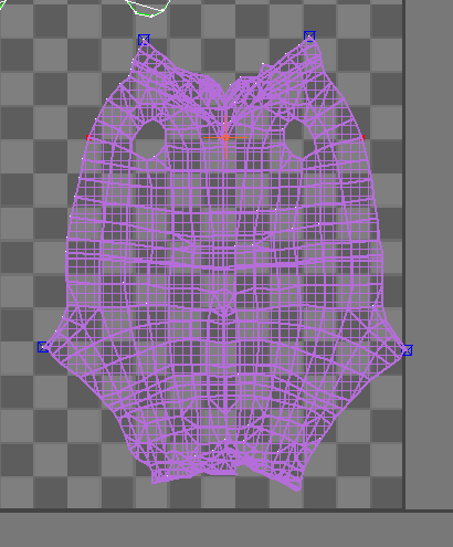

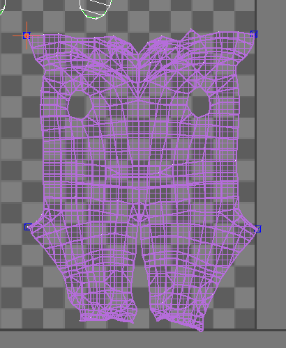

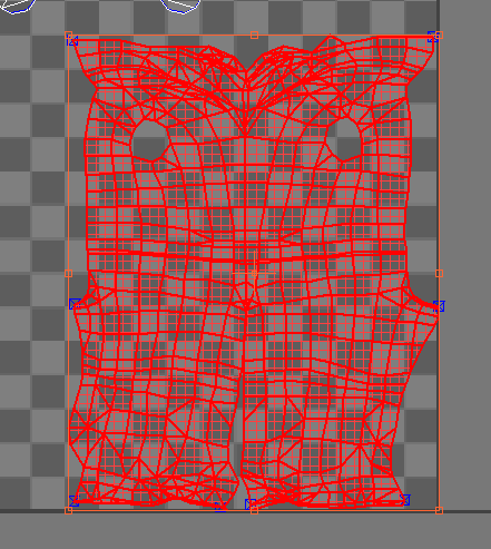

    torso legs 클러스터의 경우 기본 고정 정점이 진동 양쪽에 있습니다. 이것은 최적의 솔루션은 아닙니다.
  7. 이 클러스터의 경우 클릭하고 Ctrl 키를 누른 채 클릭하여 고정할 다른 점 네 개를 선택합니다. 맨 위에 있는 두 개는 칼라의 뒷부분에 해당하고 다리에서 가장 넓은 부분에 있는 두 개는 내부 이음새가 뒷면 이음새와 만나는 바지의 가랑이에 해당합니다. 이러한 점 네 개를 선택했으면 (핀 선택)을 클릭합니다.
    새 핀을 선택하면 다시 벗기기가 수행되어 핀 간에 UV를 확산하도록 모양이 약간 변경됩니다.
  8. 클릭하고 Ctrl 키를 누른 채 클릭하여 진동 양쪽의 기본 핀을 선택합니다.
  9. 벗기기 롤아웃에서 (핀 선택 해제)를 클릭합니다.

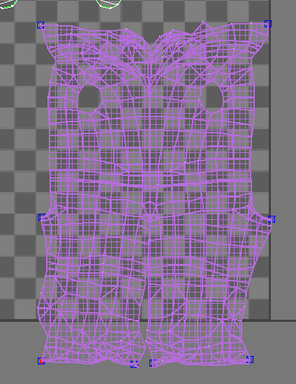

  10. 을 사용해 칼라에서 고정된 점 두 개를 멀리 떨어지도록 이동하여 체크 무늬 패턴 간에 더 균등하게 클러스터를 확산시킵니다.
  11. 또한 을 사용해 바지 아랫단의 모서리에 있는 점을 이동하여 약간 멀리 확산시키고 보다 균등하게 분포되도록 합니다.
    클러스터가 단위 정사각형을 초과하여 확장되는 것은 신경쓰지 않아도 됩니다.
  12. 이전과 마찬가지로 뷰포트에서 작업을 확인하여 텍스처가 균등한지 확인합니다.

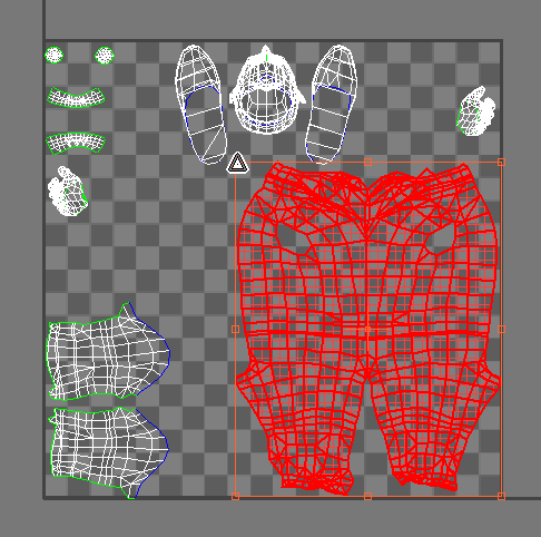

  13. 마지막으로 (벗기기 모드)를 끄고 (자유형 모드)를 활성화한 다음 (다각형)을 클릭하여 다각형 하위 오브젝트 수준으로 돌아갑니다. torsolegs 클러스터를 다시 한 번 선택하고 단위 정사각형 내에 맞도록 배율을 조정합니다.
    이렇게 벗겨내고 조정한 클러스터에서는 Photoshop과 같은 이미지 처리 응용 프로그램이나 대화식으로 형상에 직접 페인트할 수 있는 3ds Max 뷰포트 캔버스 도구를 사용하여 클러스터 레이아웃에 맞게 텍스처를 만들 수 있습니다.
