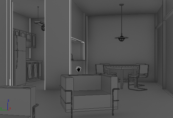

  1. 맨 위 뷰포트를 활성화한 다음 을 사용해 집의 바닥 평면도를 확대합니다.
  2. 만들기 패널에서 (카메라)를 활성화합니다. 오브젝트 유형 롤아웃에서 대상을 클릭하여 활성화합니다.
  3. 거실 왼쪽 아래에 있는 소파를 클릭하고 방을 가로질러 대상을 식당 테이블의 왼쪽에 있는 점으로 드래그합니다.
  4. 마우스 오른쪽 버튼을 클릭하여 카메라 만들기를 종료합니다.
  5. 3D 뷰: 외부 뷰포트에서 관점(POV) 뷰포트 레이블을 클릭하고 카메라 Camera 002를 선택하여 방금 만든 카메라의 뷰포인트로 전환합니다.
  6. Camera02 오브젝트는 만들 때 바닥에 위치를 지정했으므로 새 카메라 뷰에서 (이동)을 사용하여 카메라에서 집 내부의 더 좋은 뷰를 캡처할 때까지 카메라와 대상을 올립니다.

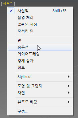

    팁: 집의 음영 처리된 내부는 매우 어두우므로 음영 처리 뷰포트 레이블 메뉴("[ 사실적 ]"으로 표시됨)를 클릭하여 열고 숨은선 옵션을 선택합니다.
    숨은선을 표시하면 장면에 더 쉽게 프레임을 지정할 수 있습니다. 음영 처리 옵션에서는 조명 수준을 사용하지 않으므로 도움이 됩니다.
    숨은선 옵션은 Nitrous 뷰포트 드라이버를 사용하는 경우에만 사용할 수 있습니다. 시스템에서 이 옵션을 사용할 수 없는 경우 어두운 뷰포트는 문제가 되지 않을 수 있습니다. 사용할 수 있는 경우 F3 키를 눌러 뷰를 와이어프레임 모드로 표시합니다.

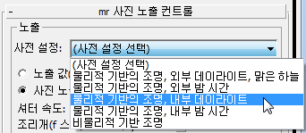

  3. "mr 사진 노출 컨트롤" 롤아웃에서 사전 설정 드롭다운 메뉴를 열고 물리적 기반의 조명, 내부 일광을 선택합니다.
  4. 노출 컨트롤 롤아웃에서 렌더 미리 보기를 클릭합니다.
    미리 보기가 과도하게 노출되어 표시됩니다. 렌더링을 향상시키려면 장면의 노출 설정을 조정해야 합니다.

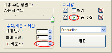

파이널 게더링을 추가하여 조명 향상:

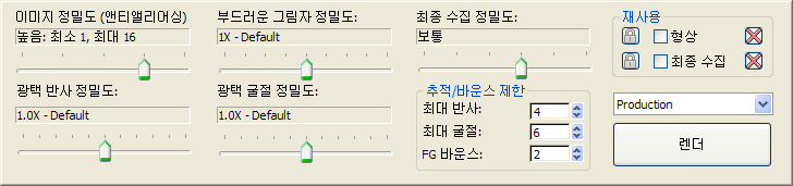

  1. 렌더링된 프레임 창의 아래쪽 패널에서 FG 바운스 수를 2로 늘립니다.
  2. 장면을 다시 렌더링합니다.
    이제 내부가 더 밝습니다. 그러나 부엌 영역은 부자연스럽게 어두운 상태로 남아 있습니다. 이 영역에 하늘 포털을 설정해야 합니다.

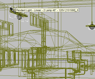

  3. 슬레이트 재질 편집기 창을 이동하여 Camera002 뷰포트를 표시합니다.
  4. 슬레이트 재질 편집기 도구 모음에서 (오브젝트에서 재질 선택)을 클릭한 다음 Camera002 뷰포트에서 펜던트 라이트 오브젝트의 아래쪽을 클릭합니다.
    3ds Max에서 활성 뷰에 재질 노드를 표시합니다.

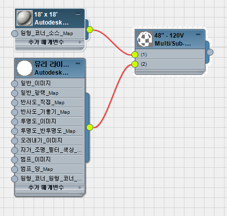

    라이트 어셈블리에 대한 재질은 하위 재질이 두 개 있는 다중/하위 오브젝트 재질입니다.

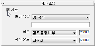

  5. 두 번째 하위 재질 노드인 유리 - 흰색, 높은 휘도를 두 번 클릭하여 해당 매개변수를 표시합니다.
  6. 자체 발광 롤아웃으로 스크롤하여 사용을 끕니다.
    재질이 투명 모양으로 돌아갑니다.

    이 이미지는 그림자 샘플이 512로 설정된 상태에서 다음과 같은 렌더 프레임 설정을 사용하여 생성되었습니다.
    • 이미지 정밀도(앤티앨리어싱) 슬라이더 바: 높음
    • 파이널 게더링 정밀도 슬라이더 바: 보통
    이미지는 향상되었지만 렌더링하는 데 상당히 더 많은 시간이 필요합니다.
