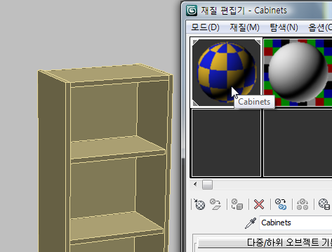

  1. 주 도구 모음에서 (재질 편집기)를 클릭하여 컴팩트 재질 편집기를 엽니다.
  2. 왼쪽 위의 샘플 슬롯을 클릭하여 활성화합니다. 이 슬롯에 있는 재질의 이름은 Cabinets입니다.
  3. Cabinets 샘플 슬롯에서 드래그하여 벽장 위에 마우스를 놓아 이 재질을 적용합니다.
    드래그하여 드롭하기는 재질을 적용하는 다른 방법입니다.
  4. 을 사용해 컴팩트 재질 편집기를 닫습니다.
