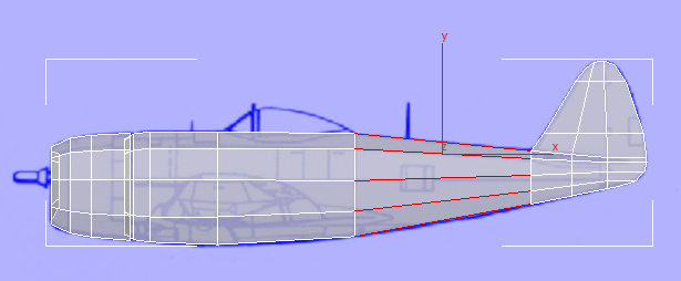

  4. 을 사용해 조종석과 날개 사이의 기체 부분에 있는 가장자리 중 하나를 선택합니다.
  5. 리본 수정 선택 패널에서 (링)을 클릭합니다.
    3ds Max에서 기체의 원 둘레 주위에 있는 모든 평행 가장자리가 선택됩니다.

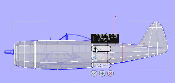

  6. 리본 루프 롤아웃에서 Shift 키를 누른 채 (연결)을 클릭합니다.
    3ds Max에 연결 도구에 대한 캐디가 표시됩니다. 세 번째 설정인 슬라이드에서 스피너 화살표를 마우스 오른쪽 버튼으로 클릭하여 값을 0으로 재설정합니다. 그런 다음 첫 번째 설정인 세그먼트를 2로 변경하고 (확인)을 클릭합니다.
    3ds Max에서 기체 뒷면의 길이를 따라 두 개의 수직 가장자리 세트를 동일한 간격으로 추가합니다. 슬라이드 값을 0으로 설정하면 새로운 가장자리 루프의 간격이 동일해집니다.

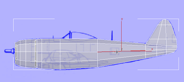

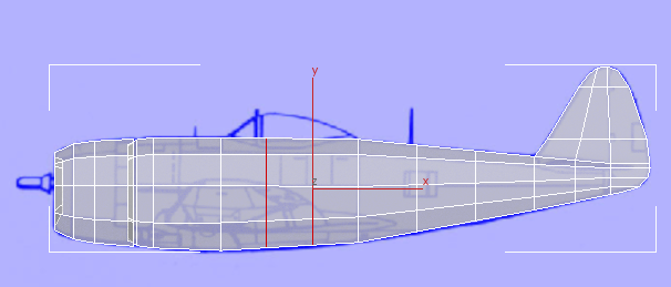

  7. 을 사용해 조종석 아래에 있는 수평 가장자리 중 하나를 선택합니다. (링)을 다시 클릭한 다음 루프 패널 (연결)을 클릭합니다.
    주: 이 단계에서는 연결 도구 설정을 변경하지 않으므로 버튼을 클릭하면 됩니다.

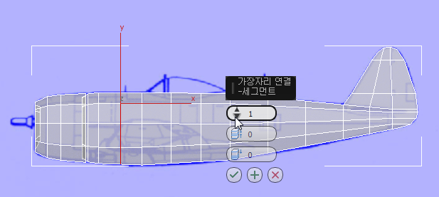

  8. 을 사용해 조종석 앞에 있는 기체 부분에서 수평 가장자리 중 하나를 선택합니다. (링)을 다시 클릭한 다음 Shift 키를 누른 채 (연결)을 클릭합니다. 연결 도구 캐디를 사용하여 세그먼트 수를 1로 줄인 다음 (확인)을 클릭합니다.
    3ds Max에서 조종석 전면과 엔진 커버 뒷면 사이에 단일 수직 가장자리 세트를 추가합니다.

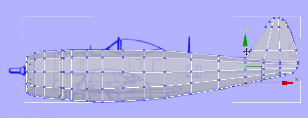

  1. 리본 다각형 모델링 패널에서 (정점)을 활성화합니다.
  2. 영역 선택을 사용하여 기체의 맨 아래를 따라 정점 쌍을 선택하고 을 사용해 Y축을 따라 이동하여 기체의 맨 아래 윤곽이 청사진 이미지에 표시된 곡선을 더 잘 따르도록 합니다.
  3. (정점)을 다시 클릭하여 정점 하위 오브젝트 수준에서 빠져 나옵니다.
