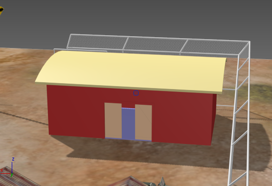

헛간 매핑
군기지 장면이 거의 완성되었습니다. 헛간의 벽과 문에는 방금 문에 대해 만든 것과 동일한 재질을 사용하고 헛간의 바닥은 막사 바닥과 동일합니다. 유일한 차이점은 헛간의 지붕에 있습니다. 지붕에서도 나무 판자 재질을 사용하지만 매핑이 약간 다릅니다.
단원 설정:
헛간의 벽과 문에 현관문 텍스처 사용:
  1. 투시 뷰포트 레이블을 클릭하고 카메라 Camera03을 선택합니다.
    Camera03에 헛간의 뷰가 표시됩니다.
  2. 뷰포트 레이블을 다시 클릭하고 투시를 선택하여 탐색을 수행해도 카메라 위치나 설정이 변경되지 않도록 합니다.
  3. 재질 편집기에서 나무 판자 재질의 출력 소켓에서 헛간 벽과 헛간 문 즉, Barn, Barn-Door-right,Barn-Door-left 오브젝트로 드래그합니다.
  4. 장면 탐색기 패널에서 오브젝트를 선택합니다.
  5. 수정 패널에서 Ctrl 키를 누른 채 수정자 스택에 있는 의 UVW 매핑을 헛간 벽과 문 오브젝트로 드래그합니다.

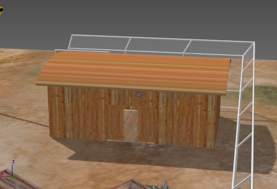

헛간의 지붕 텍스처화:
  1. 재질 편집기에서 나무 판자 재질의 출력 소켓에서 헛간 지붕으로 드래그합니다.
  2. 헛간 지붕을 선택하고 UVW 맵 수정자를 적용합니다. 맵 투영은 평면형으로 설정된 상태로 유지합니다. 정렬 그룹에서 정렬 축을 Y로 변경합니다. 매핑 그룹에서 길이 = 폭 = 4.0m로 변경합니다.
이제 군기지 장면이 완전히 텍스처화되었습니다.
