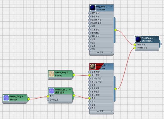

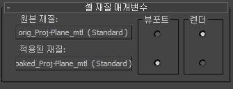

  5. Proj-Plane_mtl [Proj-Plane] 재질 노드(오른쪽에 있는 노드)를 두 번 클릭하여 셸 재질 매개변수를 표시합니다.
    롤아웃이 표시되면 셸 재질에는 두 가지 유형의 재질, 즉 렌더링될 때만 표시되는 원래 할당된 평면 재질과, 뷰포트에만 표시되는 원본 오브젝트에서 가져온 적용된 재질이 포함됩니다.
  6. 슬레이트 재질 편집기에서 (범위 확대/축소)를 클릭하여 전체 재질 트리를 표시합니다.
    팁: 슬레이트 재질 편집기 창의 크기를 변경하고 다른 탐색 도구를 사용하여 쉽게 읽을 수 있는 뷰를 얻을 수도 있습니다.
    오른쪽에는 최상위 수준의 노드로 방금 검사한 셸 재질이 있습니다. 그 옆의 왼쪽에는 두 가지 하위 재질, 즉 원래의 렌더링 가능한 재질이 위에, 적용된 하드웨어 재질이 아래에 있습니다. 적용된 재질에는 비트맵 노드와 법선 범프 맵 노드가 있습니다. 마지막으로 법선 범프 노드에서는 이전 단원에서 렌더링한 NormalsMap 비트맵이 사용됩니다.

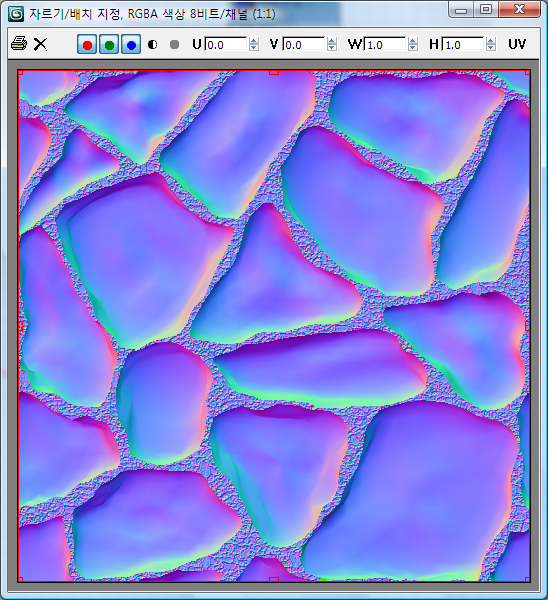

  7. 법선 범프 맵에 대해 비트맵 노드를 두 번 클릭합니다. 이 노드는 맨 왼쪽에 있습니다.
  8. 비트맵 매개변수 롤아웃 자르기/배치 그룹에서 이미지 보기를 클릭합니다.
    3ds Max에 이전에 만든 법선 범프 맵이 표시되어 이제 평면 오브젝트에 적용됩니다.
    맵의 색상은 중요합니다. 법선 범프 맵이 보통의 범프 맵보다 훨씬 더 많은 세부 정보를 전달하는 이유는 법선 범프 맵에서는 표면 세부 정보에 전체 RGB 스펙트럼을 사용하지만 보통의 범프 맵에서는 단일 그레이스케일만 사용하기 때문입니다. 파란색 채널은 수직 깊이 정보를 전달하고 빨간색과 초록색 채널은 각 점에서 표면의 법선 방향에 대한 방향 벡터를 제공하여 이 정보를 강조합니다. 따라서 사실성이 더 향상됩니다.

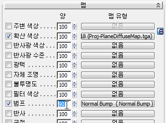

  3. 매개변수 편집기 패널에서 맵 롤아웃을 열고 범프 양을 90으로 늘립니다.

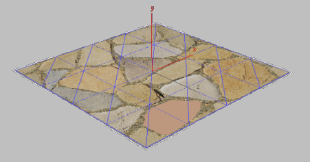

  5. 투시 뷰포트에서 화면을 확대하여 장면이 더 잘 보이게 합니다.
    평면 오브젝트의 편평한 표면이 세부 정보의 더 큰 3차원 각도로 표시됩니다.

  3. 석재를 가로질러 라이트를 이동합니다.
    라이트를 수직으로도 이동하여 평면 위에 배치해야 할 수도 있습니다.
    이 오브젝트는 편평한 평면이지만 형상이 돌출된 표면인 것처럼 라이트와 그림자가 석재에서 재생되는 방식을 확인합니다.

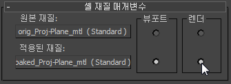

  3. Proj-Plane_mtl [Proj-Plane] 재질 노드(오른쪽에 있는 노드)를 두 번 클릭하여 셸 재질 매개변수를 표시합니다.
  4. 셸 재질 매개변수 롤아웃에서 적용된 재질이 렌더링된 출력에 표시되도록 설정합니다.

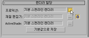

  7. (렌더 설정)을 클릭하여 렌더 설정 대화상자를 엽니다. 공통 탭에서 렌더러 할당 롤아웃까지 아래로 스크롤한 다음 프로덕션 렌더러에 대해 (렌더러 선택)을 클릭합니다.
  8. 렌더러 선택 대화상자에서 "NVIDIA mental ray"를 선택한 다음 확인을 클릭합니다.

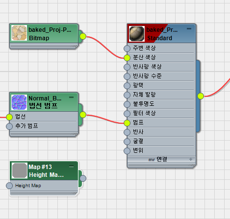

  4. mental ray 연결 롤아웃 확장 셰이더 그룹에서 변위에 대해 잠금 버튼을 클릭하여 변위를 잠금 해제하고 컨트롤을 사용합니다.
  5. 슬레이트 재질 편집기 왼쪽에 있는 재질/맵 브라우저 패널에서 맵 mental ray 높이 맵 변위를 찾고 이 맵 유형을 활성 뷰로 드래그합니다.
  6. 활성 뷰에서 baked_Proj-Plane_mtl / 표준 재질 노드와 새 높이 맵 변위 노드가 모두 제대로 표시되도록 확대합니다.

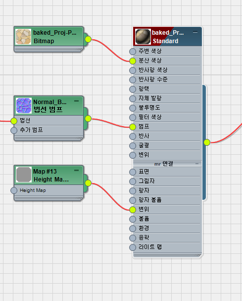

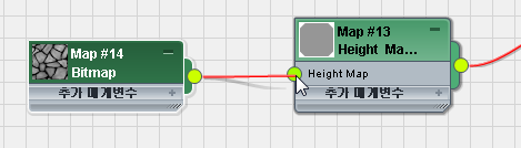

  7. baked_Proj-Plane_mtl 재질 노드에서 더하기 기호 아이콘(+)을 클릭하여 “mr 연결” 그룹을 연 다음 높이 맵 변위 노드를 적용된 재질의 "mr 연결: 변위" 구성요소에 와이어링합니다.
  8. 재질/맵 브라우저 패널에서 맵 표준 비트맵을 찾고 이 맵 유형을 활성 뷰로 드래그합니다.
    3ds Max에 파일 대화상자가 열립니다.
    파일 대화상자에서 proj-planeheightmap.tga 를 선택합니다.
    이 파일은 분산 및 법선 범프 맵과 같이 \sceneassets\images 또는 이전에 텍스처로 렌더링 일반 설정 롤아웃에서 지정한 폴더에 있습니다.
  9. 높이 맵 변위 노드의 높이 맵 구성요소에 새 비트맵 노드를 와이어링합니다.
