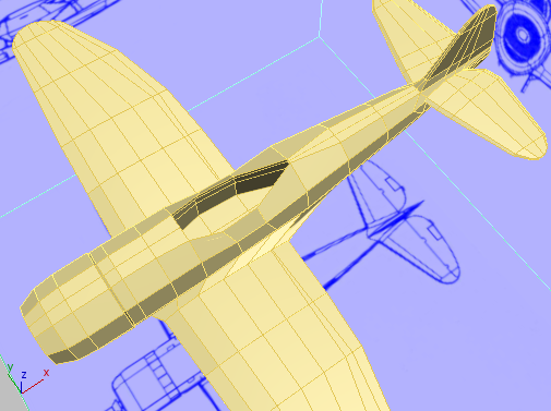

  1. 투시 뷰포트에서 확대/축소, 이동 및 궤도를 수행하여 전체 비행기 또는 비행기의 대부분이 더 일반적으로 보이도록 합니다. 조종석 영역에서 내려다 보도록 뷰의 각도를 조정합니다.

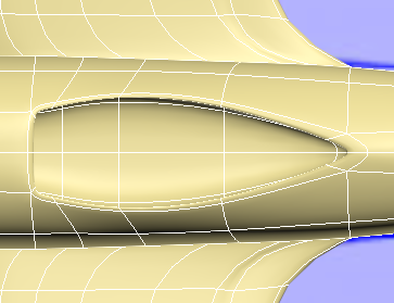

  2. 리본 편집 패널에서 (NURMS)를 켠 다음 리본 NURMS 사용 패널에서 반복 횟수를 일반적인 값(P-47의 경우) 2로 늘립니다.
    모델은 멋지게 스무딩되고 조종석은 전체적으로 스무딩됩니다. 이 결과는 맨 위 뷰포트에서 확인하는 것이 가장 쉽습니다.

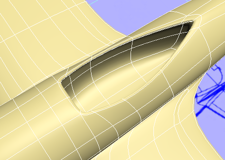

    그러나 청사진 이미지에는 조종석의 선행 가장자리가 직선으로 표시됩니다. 이 문제는 일부 가장자리를 추가하여 수정할 수 있습니다. 엔진 커버의 공기 흡입구 부분을 미세 조정할 때 확인한 것처럼 가장자리를 너무 가깝게 배치하면 NURMS 스무딩의 효과가 저하됩니다.

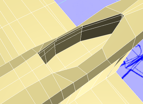

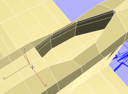

  6. 리본 편집 패널에서 (신속한 루프)를 켭니다. 조종석의 선행 가장자리와 현재 해당 가장자리 앞에 있는 가장자리 루프의 중간쯤에 가장자리의 새 측면 루프를 추가합니다.
    팁: 이 단계와 다음 단계에서는 투시 뷰포트를 사용하고 변경하기 전에 을 사용해 확대합니다.
  7. 마우스 오른쪽 버튼을 클릭하여 신속한 루프를 끕니다.

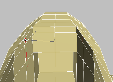

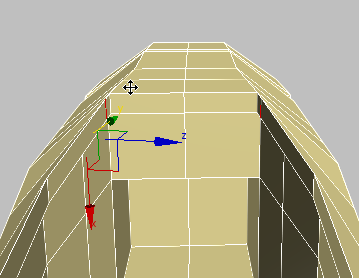

  8. 을 사용해 클릭하고 Ctrl 키를 누른 채 클릭하여 방금 만든 새 루프에서 기체 맨 위에 있는 가장자리 두 개를 선택합니다.
  9. 리본 편집 패널에서 (가장자리로 제약)을 활성화합니다.
  10. 을 사용해 두 가장자리를 이동하여 조종석의 선행 가장자리에 가깝게 배치합니다.

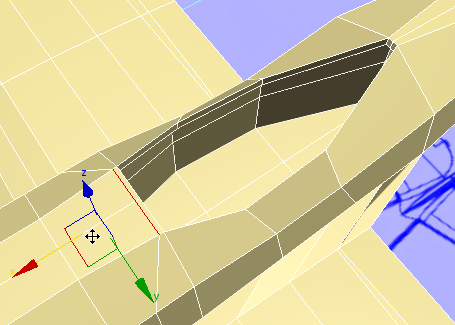

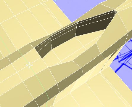

  11. (신속한 루프)를 다시 켜고 조종석의 선행 가장자리 뒤에 있는 가장자리의 또 다른 측면 루프를 뒤에 오는 가장자리 중간에 추가합니다.
  12. 마우스 오른쪽 버튼을 클릭하여 신속한 루프를 끕니다.
  13. 을 사용해 클릭하고 Ctrl 키를 누른 채 클릭하여 방금 만든 새 루프에서 조종석 테두리를 따라 작은 가장자리 두 개를 선택합니다.
    두 가장자리를 모두 선택하려면 을 사용해 투시 뷰를 궤도 선회해야 합니다.
  14. 을 사용해 두 개의 테두리 가장자리를 앞쪽으로 이동하여 조종석의 선행 가장자리에 가깝게 배치합니다.

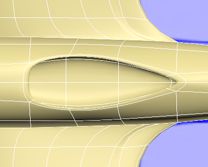

  18. 리본 편집 패널에서 (NURMS)를 켭니다.
    이제 조종석의 선행 가장자리가 청사진 이미지처럼 직선입니다.
