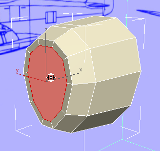

  1. 네 개의 뷰포트에서 각각 F4 키를 눌러 모서리 면을 켭니다.
    이렇게 하면 작업하고 있는 다각형을 더 쉽게 확인할 수 있습니다.

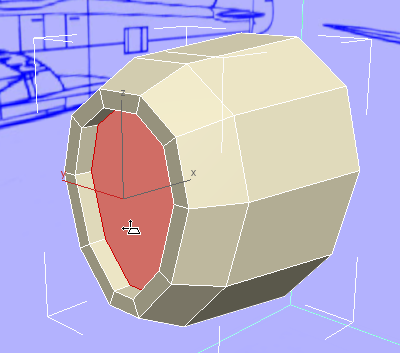

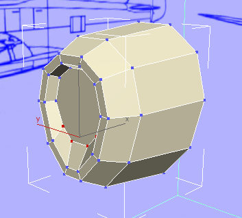

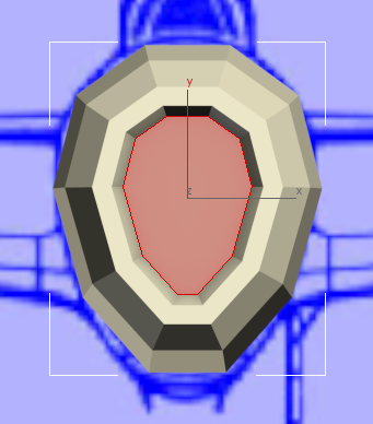

  2. 전면 다각형을 선택한 상태로 리본 다각형 패널에서 (삽입)을 클릭합니다. 투시 뷰포트에서 아래쪽으로 드래그하여 전면 다각형의 크기를 줄이고 그 주위에 다각형을 추가합니다.
    이 변경 사항을 왼쪽 뷰포트에서 확인할 수도 있습니다.

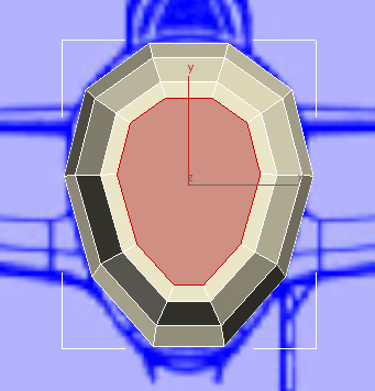

  3. 리본 다각형 패널에서 (베벨)을 클릭합니다. 투시 뷰포트에서 아래쪽으로 드래그하여 중심 다각형을 매입합니다.
    마우스 버튼을 놓은 다음 다시 아래쪽으로 약간 드래그하여 매입의 내부를 테이퍼합니다. 이 변경 사항은 왼쪽 뷰포트에서 더 쉽게 확인할 수 있습니다.
    대부분의 P-47 모델과 마찬가지로 여기서는 정확한 거리가 중요하지 않으며, 전체적인 모양이 더 중요합니다.

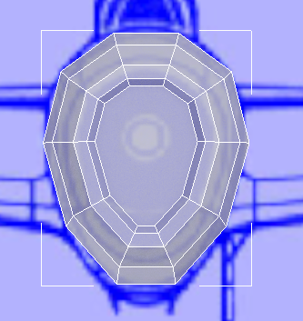

  4. 왼쪽 뷰포트를 활성화하고 Alt+X를 눌러 X 레이(투시) 디스플레이 모드를 켭니다. 형상 바깥쪽을 클릭하여 전면을 선택 취소합니다.
    X 레이 디스플레이에서도 청사진 이미지의 세부 정보를 확인하기는 약간 어렵습니다.
    다음은 앞에 형상이 없는 이미지입니다.
    원하는 경우 렌더링 이미지 파일 보기를 선택한 다음 \sceneassets\images\p47_front.jpg 를 열어 이 이미지의 전체 크기 버전을 확인할 수도 있습니다.
    청사진 이미지에 표시된 대로 매입 내에 원형 영역이 있습니다. 이 영역은 공기가 엔진을 냉각시키는 데 도움이 되는 흡입구입니다. 엔진 연소를 위한 공기 흡입구는 원형 영역 아래에 있는 파이프입니다.

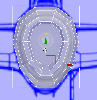

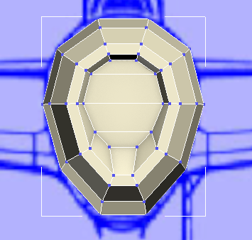

  5. 리본 다각형 모델링 패널에서 (가장자리)를 클릭하여 가장자리 하위 오브젝트 수준으로 이동합니다. 을 사용해 클릭하여 매입의 맨 아래에 있는 중심 가장자리를 선택합니다.
  6. 가장자리가 원형 테두리 바로 아래에 배치될 때까지 을 사용해 위로 이동합니다.
  7. 을 사용해 X축을 따라 약간 바깥쪽으로 가장자리를 배율 조정하여 흡입구의 윤곽이 약간 더 둥글게 되도록 합니다.

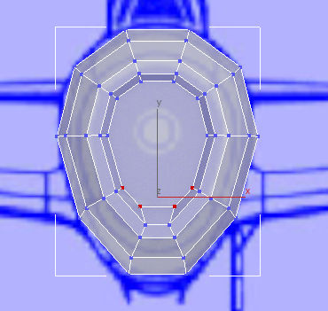

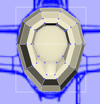

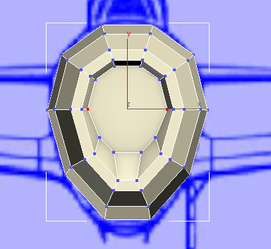

  8. 리본 다각형 모델링 패널에서 (정점)을 클릭하여 정점 하위 오브젝트 수준으로 이동합니다. 을 사용해 클릭하고 Ctrl 키를 누른 채 클릭하여 매입 내부의 아래쪽 가장자리에 있는 정점 네 개를 선택합니다.
    팁: 원하지 않는 정점을 선택한 경우 Alt 키를 누른 채 클릭하여 선택 취소합니다.

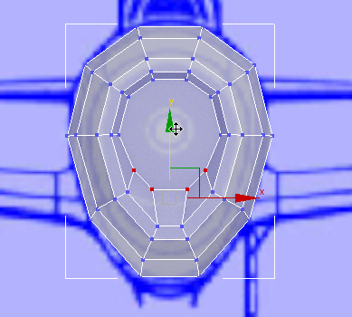

  9. 을 사용해 Y축을 따라 위로 정점을 이동하여 냉각 흡입구가 훨씬 더 둥글게 되도록 합니다.
    투시 뷰포트를 활성화하고 Alt+X를 눌러 X 레이 디스플레이를 끈 경우 방금 수행한 작업을 더 잘 볼 수 있습니다.

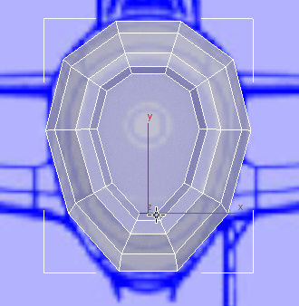

  2. 클릭하고 Ctrl 키를 누른 채 클릭하여 흡입구 다각형의 양쪽에 있는 정점 두 개를 선택합니다.
  3. 리본 루프 패널에서 (연결)을 클릭합니다.
    뷰포트에서 다른 지점을 클릭하여 초기 정점을 선택 취소할 때까지는 연결 가장자리를 표시하기가 어렵습니다.
  4. 이전 두 단계에서 사용한 방법을 사용하여 수평 가장자리를 두 개 더 추가합니다. 하나는 중심 가장자리 위에, 하나는 아래에 추가합니다.
    이제 원본 10면 다각형이 네 개의 다각형으로 분할되고 각각의 새 다각형에는 네 개의 면만 있습니다.
