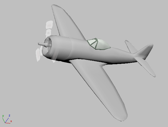

    이 장면의 비행기는 P-47 모델의 버전입니다. 여기에는 프로펠러의 축 및 프로펠러 자체의 비행기가 포함되어 있습니다. 재질이 이미 프로펠러와 조종실 캐노피에 적용되었지만 동체, 날개 및 꼬리는 아직 텍스처되지 않았습니다.
    장면에는 배경에 대한 환경 맵도 포함되어 있습니다.

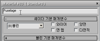

  3. 표준 재질 노드를 두 번 클릭하여 오른쪽의 매개변수 편집기 패널에 해당 매개변수를 표시합니다. 새 재질의 이름을 Fuselage로 지정합니다.

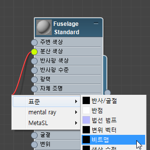

  4. 활성 뷰에서 Fuselage 재질 노드의 분산 색상 입력 소켓으로부터 와이어를 드래그한 다음 마우스를 놓습니다. 팝업 메뉴에서 표준 비트맵을 선택합니다.

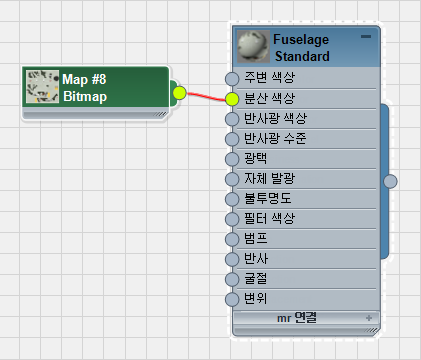

  5. 파일 대화상자에서 프로젝트의 \sceneassets\images 폴더에 있는지 확인합니다. p47_tex.jpg 를 클릭하여 강조 표시한 다음 열기를 클릭합니다.
    3ds Max에서 Fuselage 재질에 비트맵 노드를 추가합니다.
    비트맵 p47_tex.jpg 는 비행기의 여러 부분에 사용하기 위한 다양한 텍스처의 패치 작업입니다. 면을 선택하고 텍스처의 특정 부분에 할당해야 합니다.

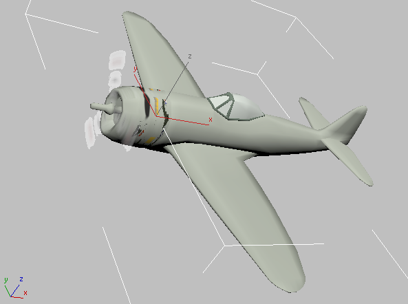

    3ds Max에서 재질을 비행기의 몸체, 날개 및 꼬리를 적용하지만 텍스처가 매핑되는 방법은 없습니다. 다양한 "조각"의 텍스처를 정렬하려면 UVW 둘러싸기 해제를 사용합니다.
