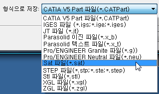

  3. 응용 프로그램 메뉴에서 내보내기 CAD 형식을 선택합니다.
    Inventor에 다른 이름으로 사본 저장 대화상자가 열립니다.
  4. 파일 형식 드롭다운 리스트에서 "SAT 파일(*.sat)"을 선택합니다. 파일 이름을 my_blade_clamp.sat로 변경한 다음 저장을 클릭합니다.
    Inventor에서 blade_clamp.ipt 와 동일한 폴더에 my_blade_clamp.sat 를 저장합니다.
