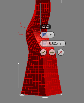

이제 나머지 다각형에서 창 문설주로 사용할 삽입을 만듭니다.
문설주 오브젝트를 격자로 변환:

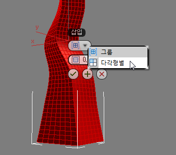

3ds Max에 삽입 도구에 대한 캐디 컨트롤이 표시됩니다.
다각형별 옵션을 선택하면 선택한 각 다각형에 폴리 편집 삽입이 적용됩니다.

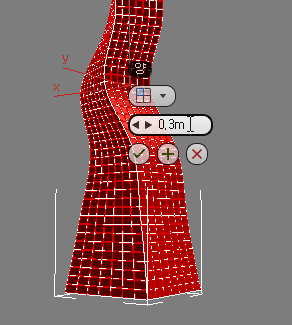

문설주가 얇은 2차원 면으로 나타납니다. 이 면에 두께를 지정해야 합니다.
문설주를 더 두껍게 만들기:
오브젝트 공간 수정자 섹션에서 셸을 선택합니다. 매개변수 롤아웃에서 외부 양을 0.3m로 설정합니다.
이제 문설주가 장면을 렌더링할 때 표시될 만큼 충분히 두껍습니다.
