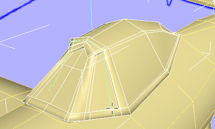

  1. 리본 편집 패널에서 (신속한 루프)를 켭니다.
  2. 다음과 같이 가장자리 루프를 추가하여 방풍 유리를 보강합니다.
    • 금속 스트러트 바로 뒤에 있는 측면 방풍 유리의 전면 근처에 추가
    • 왼쪽 스트러트의 다른 쪽에 있는 전면 방풍 유리에 추가
    • 전면 방풍 유리에도 추가하지만 이전 루프 반대편 오른쪽에 추가

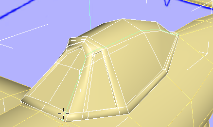

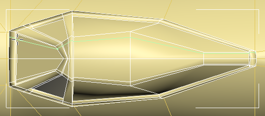

      팁: 이 작업은 맨 위 뷰포트에서 수행하는 것이 가장 쉽습니다.

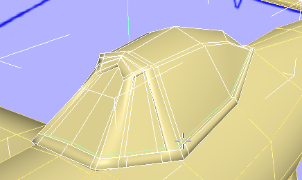

    • "롤바" 스트러트 바로 앞에 추가
    • "롤바" 스트러트 바로 뒤에도 추가
    • 마지막으로 조종석 캐노피의 테두리 바로 위에 가장자리 루프를 추가합니다.

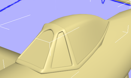

스무딩 다시 확인:
  1. 리본 편집 패널에서 (NURMS)를 켭니다. F4 키를 눌러 모서리 면을 끕니다.
    이제 방풍 유리의 모양이 적합하며 금속과 유리 부분 사이의 가장자리가 뚜렷합니다.
