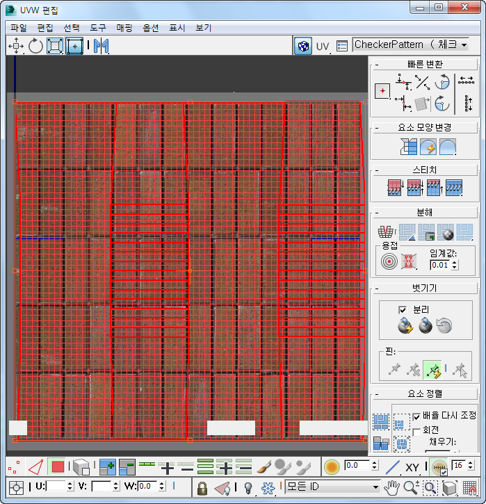

    아치 오브젝트가 UVW 면과 정점의 그리드로 표시됨
    UVW 편집 대화상자의 창에 평면화된 아치 오브젝트 표현이 표시됩니다. UVW 면과 정점으로 이루어진 4개의 빨간색 수직 패널이 있습니다. 패널은 아치의 내부, 외부, 왼쪽 및 오른쪽 면을 나타냅니다.

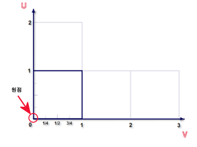

    평면화된 아치 오브젝트가 사용하는 정사각형은 UVW 편집 창의 좌표계를 보여 주는 다음 다이어그램의 어두운 정사각형에 해당합니다.
    아치 오브젝트에 적용한 텍스처는 좌표계 범위가 0, 0에서 1, 1 사이인 이 영역에 매핑됩니다.

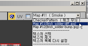

  4. UVW 편집 창에 벽돌 텍스처가 아직 표시되지 않은 경우 주 도구 모음 오른쪽에서 텍스처 드롭다운 리스트를 열고 "맵 #11(Brick_soldier-diff.jpg)"에 대한 항목을 선택하여 창에 맵 자체를 표시합니다. 맵 번호는 달라질 수 있습니다.
    비트맵 brick-soldier-diff.jpg 는 정사각형 이미지입니다. 현재 0에서 1 사이의 UVW 좌표를 사용하여 일대일 기반으로 매핑되어 있습니다.

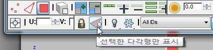

  1. 두 번째 아래쪽 도구 모음에서 (선택한 다각형만 표시)를 클릭하여 켭니다.

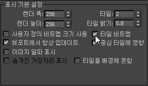

  1. UVW 편집 대화상자 주 도구 모음에서 도구 모음 오른쪽으로 옵션 버튼을 클릭합니다.
  2. 둘러싸기 해제 옵션 대화상자 기본 설정 표시 그룹에서 타일 값을 2로 변경한 다음 타일 비트맵을 클릭하여 설정합니다.
    확인을 클릭하여 옵션 대화상자를 닫습니다.
    이제 brick-soldier-diff.jpg 가 각 방향별로 두 번씩 타일링됩니다.
    주: 타일링 값은 UVW 편집 창에서 맵 표시에 영향을 미칩니다. 오브젝트 매핑에는 영향을 미치지 않습니다. 이 매핑은 비트맵 컨트롤에서 관리됩니다. 타일링=0인 경우 맵은 단위 정사각형으로만 나타나며, 타일링=1(기본값)인 경우 맵은 U와 V에서 모두 세 번 타일링되고, 타일링=2(방금 설정)인 경우에는 맵이 U와 V 모두에 대해 5번 타일링됩니다.

  5. UVW 편집 대화상자 주 도구 모음에서 (자유형 모드)를 활성화합니다. 모든 정점이 계속 선택되어 있는지 확인한 다음 Shift 키를 누른 채 오른쪽 위 모서리 정점을 맵의 맨 오른쪽 가장자리까지 가도록 드래그합니다.
    Shift 키를 누른 채 UVW 그리드의 오른쪽 위 모서리를 드래그하여 수평으로 크기 조정
    UVW 가이드가 3개의 맵 타일(U 축을 따라 0부터 3까지)을 덮기 위해 수평으로 늘어났기 때문에 이제 벽돌이 3배 더 많이 아치의 길이에 따라 매핑됩니다.
