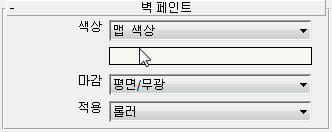

  5. 매개변수 편집기 벽 페인트 롤아웃에서 색상 견본을 클릭합니다.
    3ds Max에 색상 선택기가 열립니다.
  6. 색상 선택기에서 색상에 다음과 같이 값을 할당합니다.
    • 색조: 0.19
    • 채도: 0.2
    • 값: 1.0
    이제 페인트 색상이 연한 노란색이 됩니다.
  7. 확인을 클릭하여 색상 선택기를 닫습니다.
    페인트 마감은 평면/무광으로 설정된 상태로 유지하고 응용 프로그램은 롤러로 설정된 상태로 유지합니다.

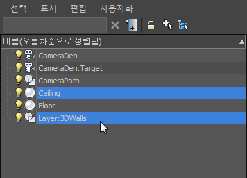

  1. 장면 탐색기 패널에서 클릭하고 Ctrl 키를 누른 채 벽 및 천장 오브젝트를 클릭하여 선택합니다.
  2. 슬레이트 재질 편집기 도구 모음에서 (선택 사항에 재질 할당)을 클릭합니다.
    3ds Max에서 재질을 선택한 오브젝트에 적용합니다.

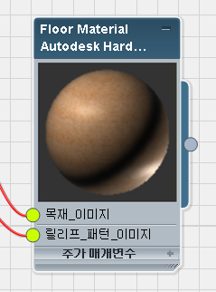

    Autodesk Hardwood 재질에는 두 개의 비트맵이 내장되어 있습니다. 슬레이트 재질 편집기에서 (범위 확대/축소)를 클릭하여 주 재질 노드 및 두 개의 비트맵 노드를 표시합니다.
    나무 무늬결 텍스처가 포함된 첫 번째 비트맵을 사용하며, 두 번째 비트맵은 사용하지 않습니다.

  3. Autodesk Hardwood 재질 노드를 두 번 클릭하여 해당 매개변수를 매개변수 편집기에 표시합니다.
  4. 이 재질의 이름을 바닥 재질로 변경합니다.

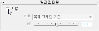

  5. 릴리프 패턴 롤아웃에서 사용 확인란을 끕니다.
    두 번째 비트맵을 Hardwood 재질에 대한 범프 맵으로 사용할 수 있지만 이 장면의 바닥에는 부드러운 광택이 적용되어 있으므로 필요하지 않습니다.

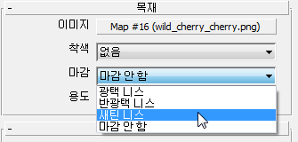

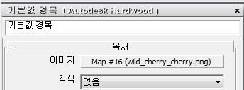

  6. 나무 롤아웃에서 마침 값을 새틴 니스로 변경합니다.

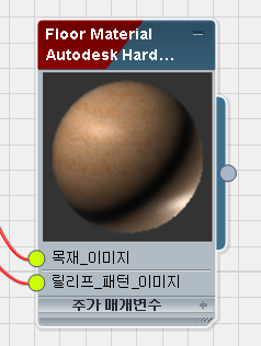

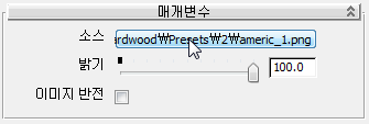

  7. 첫 번째 비트맵 노드(나무 이미지 구성요소로 와이어링된 노드)를 두 번 클릭하여 해당 매개변수를 표시합니다.
  8. 매개변수 롤아웃에서 소스 버튼(현재 이 버튼의 레이블은 기본 나뭇결 맵임)을 클릭합니다.
    3ds Max에 비트맵 이미지 파일 선택 대화상자가 열립니다.
  9. 파일 대화상자에서 파일 유형 모든 형식을 선택합니다. ₩3ds max 2014 tutorials₩sceneassets₩images₩ 폴더로 이동합니다. cherry.jpg 를 선택한 다음 열기를 클릭합니다.
  10. 비트맵을 변경하면 바닥 재질 노드의 제목 표시줄에 있는 미리 보기에 새로운 나뭇결이 표시됩니다.
    팁: 두 번 클릭하여 미리 보기를 확대합니다.
  11. 바닥 재질 노드를 두 번 클릭하여 활성화한 다음 슬레이트 재질 편집기 도구 모음에서 (음영처리된 재질을 뷰포트에 표시)를 켜서 나뭇결 맵을 음영 처리된 뷰에 표시합니다. 기존 뷰포트 드라이버를 사용하는 경우 이 버튼의 툴팁이 "뷰포트에 표준 맵 표시"로 표시됩니다.

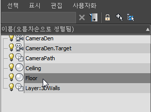

  1. 장면 탐색기 패널에서 바닥 오브젝트를 클릭하여 선택합니다.

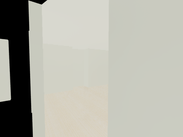

  5. CameraDen 뷰포트가 활성화되어 있는지 확인한 다음 주 3ds Max 도구 모음에서 (렌더 프로덕션)을 클릭합니다.
    3ds Max에서 페인팅된 벽과 나뭇결 바닥으로 장면을 렌더링합니다. 조명은 지루하지만 나중에 나오는 단원에서 수정합니다.
