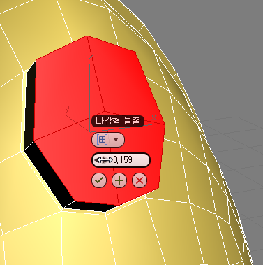

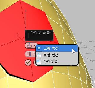

  1. 다각형 패널에서 Shift 키를 누른 채 (돌출)을 클릭합니다.
  2. 캐디 첫 번째 컨트롤(돌출 유형)의 드롭다운 메뉴에서 그룹을 선택합니다.
  3. 돌출 높이를 대략 3.0으로 설정한 다음 (확인)을 클릭합니다.

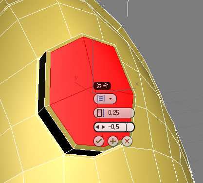

  4. 다각형 패널에서 Shift 키를 누른 채(베벨)을 클릭합니다.
  5. 베벨 도구 캐디에서 높이 값(두 번째 컨트롤)을 0.25로 설정하고 윤곽 값(세 번째 컨트롤)을 –0.5로 설정합니다. (확인)을 클릭합니다.

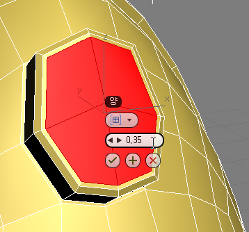

  6. 다각형 패널에서 Shift 키를 누른 채(삽입)을 클릭합니다.
  7. 삽입 도구 캐디에서 양(두 번째 컨트롤)을 0.35로 설정한 다음 (확인)을 클릭합니다.

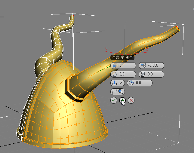

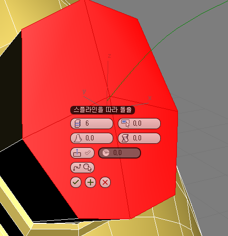

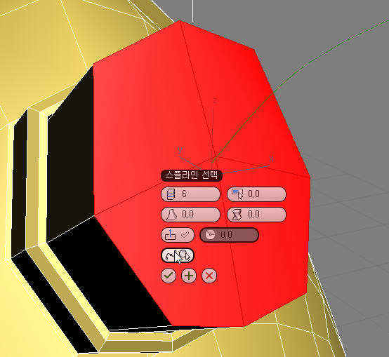

  4. 다각형 패널 드롭다운 패널에서 Shift 키를 누른 채 스플라인에서 돌출을 클릭합니다.
    스플라인 돌출에 대한 캐디 컨트롤은 대부분의 캐디보다 더 많습니다.
  5. 마지막 컨트롤인 스플라인 선택을 클릭한 다음 앞에서 그린 스플라인을 클릭합니다.
    스플라인을 클릭하면 3ds Max에서 뿔이 커지지만 테이퍼는 없습니다.

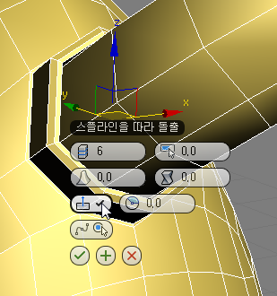

  6. (선택 사항) 캐디에서 스플라인을 따라 돌출 정렬을 클릭하여 켭니다.
    3ds Max에서 뿔이 나머지 헬멧과 더 수직이 되도록 스플라인이 원본 면의 법선에 정렬됩니다. 이전에 그린 스플라인에 따라 효과가 좋거나 좋지 않을 수 있습니다.
    주: 비틀기 및 회전(정렬이 켜져 있는 경우에만 사용 가능) 값을 조정할 수도 있습니다.
  7. 테이퍼 양 값을 약 –0.5로 변경한 다음 (적용 후 계속)을 클릭합니다.
    3ds Max에서 뿔이 훨씬 더 돌출됩니다. 그러면 다른 뷰포트에서 더 쉽게 볼 뿐만 아니라 다음 그림과 같이 투시 뷰를 탐색할 수도 있습니다.

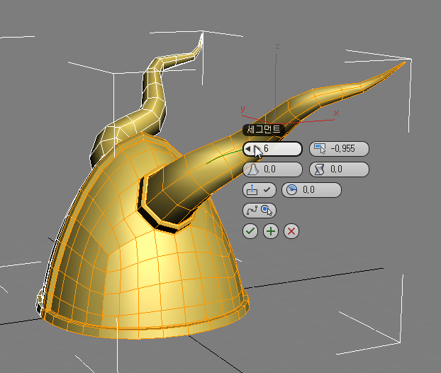

  8. 뿔이 한 점에 모이도록 테이퍼 양을 변경합니다. 다음 그림에 표시된 헬멧의 경우 해당 값은 –0.955입니다. (확인)을 클릭하여 이러한 변경 사항을 마무리하고 뿔 만들기를 완료합니다.
    경로를 따라 뿔을 돌출시키면 변환 도구와 다각형 모델링 도구를 전환하면서 번거롭게 작업할 필요가 없습니다.
