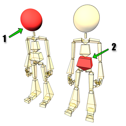

역 운동학에서 사용할 계층을 링크할 때는 다음과 같은 두 가지 추가 원리를 고려해야 합니다.
1과 2는 각각 캐릭터의 루트를 나타냅니다.
두 구조는 모두 순 운동학에 적합합니다.
오른쪽 구조는 대부분의 역 운동학에 가장 적합합니다.
위 그림에서는 골격 구조를 링크하는 두 가지 방법을 보여 줍니다. 두 구조는 순 운동학으로 작업하는 데 적합합니다. 그러나 오른쪽의 구조는 역 운동학으로 작업하는 데 더 적합합니다.
왼쪽의 구조에서는 팔과 몸체가 목에 링크되어 있고, 오른쪽의 구조는 팔과 목이 몸체에 링크되어 있는 보다 사실적인 방법입니다.

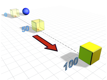

애니메이션된 상자에 고정된 구형을 링크한다고 가정합니다.
상자가 이동하는 동안 고정 상태로 유지되는 링크되지 않는 공이 있는 원래 애니메이션

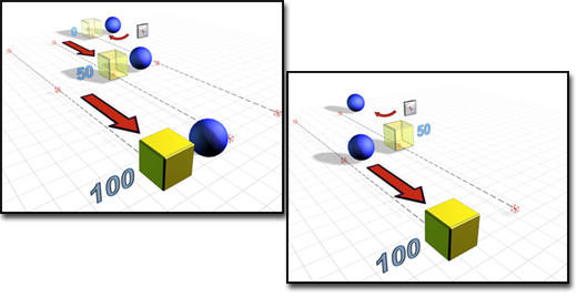

구형을 상자에 링크하면 상자와 함께 구형이 이동합니다. 구형과 상자 간의 거리는 링크가 생성된 프레임에 따라 달라집니다. 구형을 링크하는 프레임에 따라 다음과 같은 효과가 있습니다.
왼쪽: 프레임 0에서 링크된 공은 측면의 상자를 따라 이동
오른쪽: 프레임 50에서 링크된 공은 20단위 떨어진 상자를 따라 이동

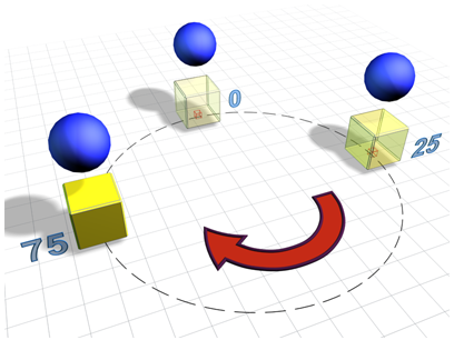

시계의 문자반 주위를 이동하는 상자에 링크된 구형을 가정해 보십시오. 상자가 12시 정각에 시작하여 100 프레임 동안 문자반을 따라 항상 이동합니다. 그림에서는 위쪽에 링크된 구형과 함께 원형으로 움직이는 상자를 보여 줍니다.

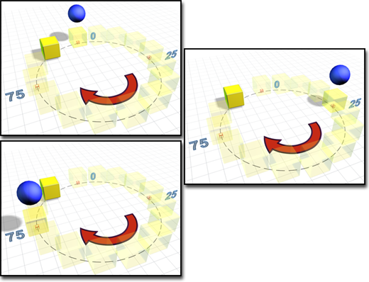

구형의 링크를 해제하면 상자를 따라 이동하지 않습니다. 구형의 위치는 링크가 제거된 프레임에서의 위치, 회전 또는 배율에 따라 달라집니다. 구형의 링크를 해제하는 프레임에 따라 다음과 같은 효과가 있습니다.
위쪽에서 시계 방향으로 각각 프레임 0, 25 및 75에서 링크 해제된 구형의 위치
