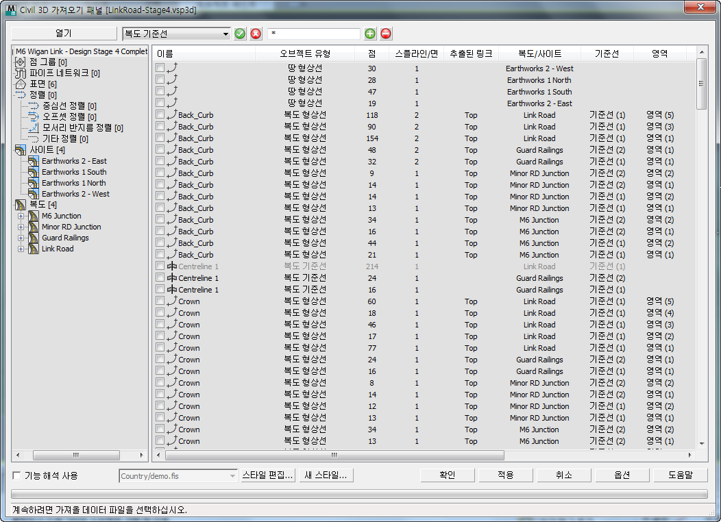

AutoCAD Civil 3D 데이터를 Civil View로 가져올 수 있습니다.
이 패널에서는 중간 파일 형식 VSP3D(*.vsp3d)를 읽습니다. Civil 3D에서 디자인이 변경되면 Civil View에서는 VSP3D 파일에 대한 업데이트를 시각화에 통합할 수 있습니다. 자세한 내용은 Civil View 오브젝트업데이트를 참조하십시오.
AutoCAD Civil 3D에서 VSP3D 파일을 생성하려면 AutoCAD Civil 3D용 Autodesk Civil View Exporter를 설치해야 합니다.

이 컨트롤 그룹은 하나 이상의 모델에서 일부를 선택할 수 있는 필터링 옵션을 제공합니다.
 [확인 표시 버튼]
[확인 표시 버튼] [X 버튼]
[X 버튼]파일 내용 리스트를 사용하여 문자열을 개별적으로 선택하거나 리스트를 마우스 오른쪽 버튼으로 클릭하여 추가 선택 옵션이 있는 메뉴를 표시할 수도 있습니다.
 [더하기 기호 버튼]
[더하기 기호 버튼] [빼기 기호 버튼]
[빼기 기호 버튼]상위 오브젝트의 하위가 되는 모든 오브젝트를 선택할 수 있는 메뉴를 열려면 계층을 마우스 오른쪽 버튼으로 클릭합니다.
리스트 보기에 모든 오브젝트를 표시하려면 계층의 맨 위에 있는 루트 노드를 선택합니다.
일치하는 이름, 오브젝트 유형, 복도, 레이어, 어셈블리 등 선택 옵션이 있는 메뉴를 열려면 리스트 보기를 마우스 오른쪽 버튼으로 클릭합니다.

Civil 3D용 Civil View Exporter에서는 복도에서 내보낸 데이터를 복도 링크 코드별로 필터링할 수 있습니다. 일반적으로 시각화를 위해 복도의 맨 위 표면만 내보내도록 하려면 링크 코드 "맨 위"를 사용합니다.
리스트의 일부 오브젝트가 회색으로 표시될 수 있습니다. 이런 현상은 다음과 같은 여러 가지 이유 중 하나로 인해 발생할 수 있습니다.
이러한 컨트롤을 사용하여 가져온 문자열에 적용할 기능 해석 스타일을 선택합니다.
기능 해석에서는 오브젝트를 가져올 때 사전 정의된 Civil View 오브젝트 만들기 스타일을 해당 오브젝트에 연결합니다. 기능 해석 스타일에서 참조할 수 있는 스타일 정의 범위는 다음과 같습니다.
