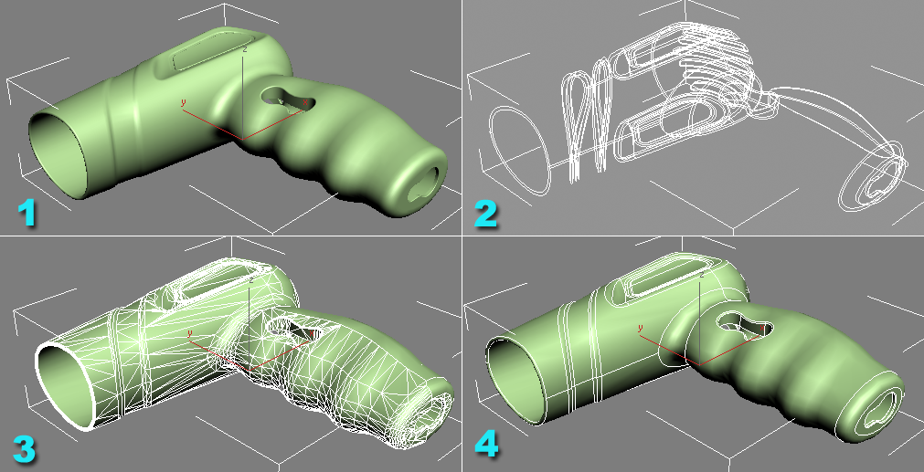

- 표시 옵션
-  몸체 오브젝트가 뷰포트에 표시되는 방식을 선택합니다. -  곡선 음영 처리 뷰포트와 와이어프레임 뷰포트 둘 다에 아이소파라메트릭 곡선만 표시합니다.
-  메시 음영 처리 뷰포트와 와이어프레임 뷰포트 둘 다에 대해 다각형만 표시합니다.
-  모두 음영 처리 뷰포트에는 메시를 표시하고 와이어프레임 뷰포트에는 가장자리와 아이소파라메트릭 곡선을 표시합니다. 음영 처리 뷰포트에서 모서리 면 옵션을 활성화할 경우 이 모드에서 곡선도 볼 수 있습니다.
음영처리 뷰포트에 있는 네 개의 다른 표시 모드는 다음과 같습니다.
 1. 모서리 면이 해제된 메시(또는 모두) 표시
2. 곡선 표시
3. 모서리 면이 설정된 메시 표시(거칠기 메시 품질 사전 설정)
4. 모서리 면이 설정된 모두 표시

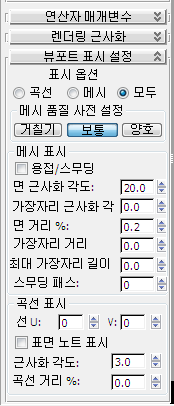

- 메시 품질 사전 설정
뷰포트 표시 설정의 나머지를 자동으로 결정하는 전체 설정을 선택합니다.  기본 선택 항목인 거칠기는 최대 상호 작용 속도를 갖는 적절한 뷰포트 렌더링 품질을 제공합니다.  -  거칠기 최저 품질의 메시를 생성하며 가장 적은 수의 다각형을 생성합니다.
-  보통 보통 품질의 메시를 생성합니다.
-  양호 최고 품질의 메시를 생성하며 가장 많은 수의 다각형을 생성합니다.
메시 표시 그룹
메시 표시 설정은 몸체 오브젝트가 뷰포트에 표시되는 방식을 제어합니다.  이러한 설정은 편집 가능한 메시/폴리 형식으로 변환할 때 다각형이 만들어지는 방식을 제어하는 데도 사용됩니다.
- 용접/스무딩
-  다각형을 스무딩하고 작은 가장자리 및 다각형을 제거합니다. 이 옵션은 정점을 용접하고 자연 표면 법선 대신 스무딩 그룹을 사용합니다. 이 기능은 용접이 필요한 경우 편집 가능한 메시로 변환하기 위해 뷰포트 메시를 준비할 때 가장 유용합니다. 이 옵션을 사용하지 않을 경우 몸체 오브젝트의 면 사이에 있는 가장자리 경계에 해당하는 출력 메시의 일부 면에서 중복된 정점이 생성될 수 있습니다.
- 면 근사화 각도
-  각 다각형 면 쌍의 최대 각도 이 값보다 각도가 더 큰 면은 여러 개의 다각형으로 세분화됩니다.  이 값을 줄이면 메시 해상도가 높아집니다.
- 가장자리 근사화 각도
-  면 근사화 각도와 비슷하지만 다각형 가장자리에 대한 최대 각도를 정의합니다.  기본값 0.0을 사용하면 이 설정이 비활성화됩니다.
- 면 거리 %
-  메시와 실제 정밀(솔리드) 형상 간의 허용되는 최대 절대 오차. 이 백분율 값은 오브젝트 크기를 기반으로 합니다. 너무 많은 다각형을 생성하지 않으면서 메시 품질을 높이려는 경우 이 값을 조정하는 것이 좋습니다.
- 가장자리 거리 %
-  면 거리 %와 비슷하지만 다각형 가장자리에 대해 허용되는 최대 오차를 정의합니다.  기본값 0.0을 사용하면 이 설정이 비활성화됩니다.
- 최대 가장자리 길이 %

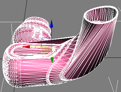

-  메시 가장자리의 최대 길이입니다. 길고 좁은 다각형이 없는 메시를 얻으려면 이 설정을 조정합니다.  이 값은 표시 메시의 세분화를 제어하는 데 사용됩니다. 기본값 0.0을 사용하면 이 설정이 비활성화됩니다. 팁: 수정자를 사용하여 몸체 메시를 변경할 경우 최대 가장자리 길이 %를 2.0 또는 3.0으로 설정하여 스무딩한 변형을 얻습니다.   구부러진 헤어 드라이어(최대 가장자리 길이 %=0.0(기본값))

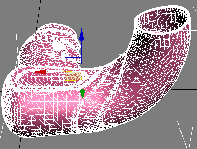

 구부러진 헤어 드라이어(최대 가장자리 길이 %=3.0, 다각형이 더 작으면 더 스무딩한 변형이 생성됨)
- 스무딩 패스
-  스무딩 단계 동안의 패스 수입니다. 이 값을 늘리면 아주 좁은 삼각형의 모양을 향상시킬 수 있습니다.
